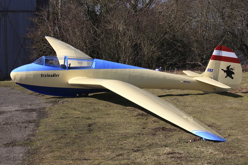

Tout d'abord, il existe deux exemplaires en conditions de vol de la version b, un vert et un orange. C'est marrant le goût des propriétaires de ces machines pour les couleurs criardes. En même temps, c'est sympa ça change des suppositoires à nuage tout blanc (que j'aime bien aussi ne vous y trompez pas). Mais j'ai longtemps hésité avant de me lancer, j'avais très envie d'un planeur à Ailes en mouettes comme est la version Mg19a. Les trois photos sont de provenance internet, je n'ai pas les auteurs. Alors si ils pouvaient éviter de me faire un procès, merci d'avance Laughing
Le Mg19a :
Et puis les deux exemplaires de la version Mg19b :
Le vert pomme
et le orange
Le plan de Vincent est pour la version mg19b et j'ai en tête un autre planeur pour la suite qui sera lui avec des ailes en mouette. J'en ai tellement vu des modèle de la couleur verte que je m'en lasse un peu. Et puis j'en ai vu pas mal dont la couleur est ratée, elle n'est pas facile à faire avec le bon mélange. Je n'aime pas la décoration de la version orange, il me manque la transparence sur les ailes. Donc c'est décidé, je ne fais pas maquette mais je reste dans l'esprit de l'époque avec un coffrage en CTP verni et des ailes entoilées au Diacov, juste pour conserver la transparence. Un peu de Bordeaux et d'argent pour compléter la décoration et ça devrait le faire.

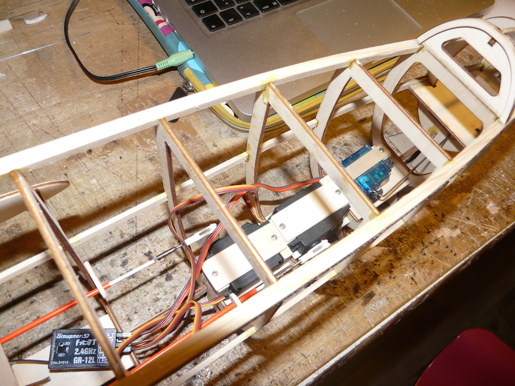

En attendant, aujourd'hui j'en suis à la reprise du travail sur le fuselage. Je viens d'en terminer l'équipement radio (servos, réception, crochet de largage et commandes).
Voici où j'en suis :

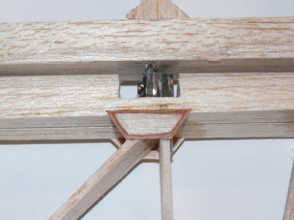

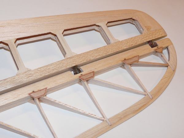

Pose des goussets sur la profondeur (CTP 4/10). Les charnières sont maison sur la méthode Vincent Besançon : clou, plaque epoxy cuivrée et goupille maison.

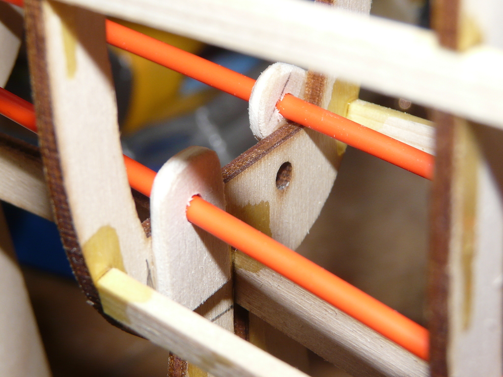

Les gaines sont maintenues un couple sur deux par de petits cavaliers en CTP léger. Je sais bien que ce n'est pas nécessaire mécaniquement d'en mettre autant mais je n'aime pas quand ça se ballade dans le fuselage.
Les servos de profondeur et de direction seront ensuite cachés sous le plancher.

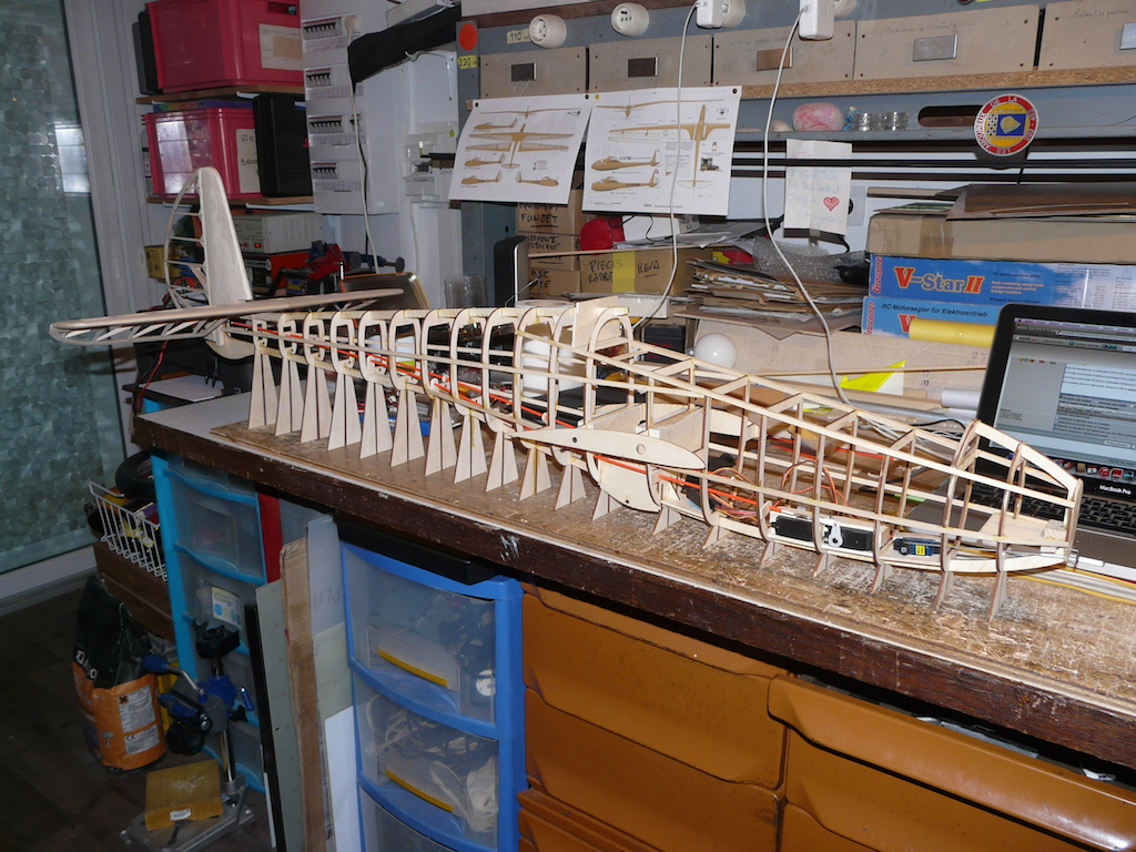

Et le fuselage dans son état actuel, demain je colle le stabilo et je prépare le coffrage par ajout de surface de collage aux endroits nécessaires.
La suite bientôt j'espère mais ça va peut être ralentir ce week-end, on va enfin pouvoir voler semble-t-il.

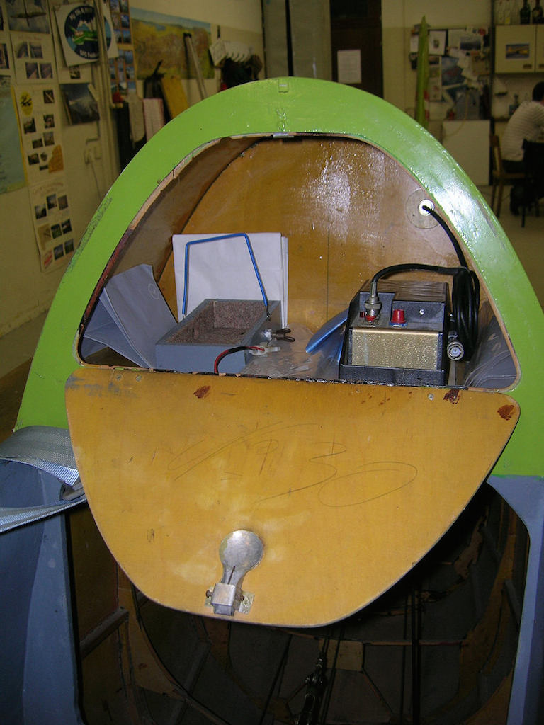

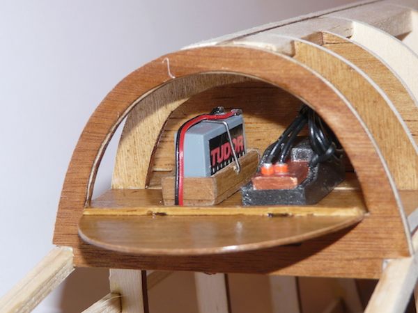

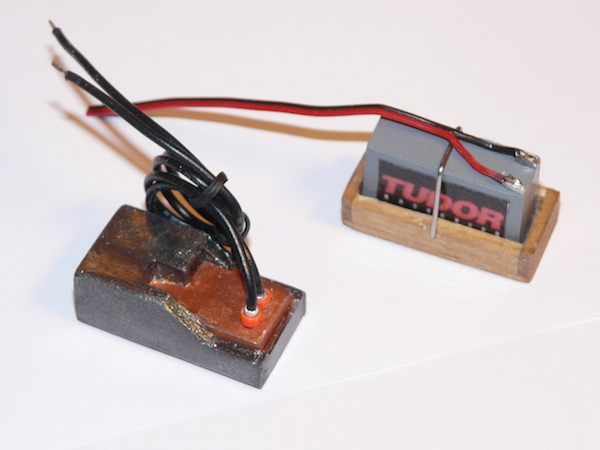

Le Musger n'a pas beaucoup avancé, le travail c'est prenant quand-même Mr. Green . Bon j'ai tardé à commander mon CTP, passé du temps à voler (c'est quand un peu le but de notre loisir) depuis que j'ai pris goût au remorquage, bref pleins de bonnes ou mauvaises raisons pour repousser ce qui me fait un peu peur, le coffrage en CTP. En attendant j'ai équipé le compartiment qui est derrière la tête du passager arrière. Une petite batterie et un ensemble radio. C'est approchant et copié sur l'équipement réelle du vert pomme. J'ai quand même fini l'installation de l'équipement radio aussi (inter, prise MPX pour les ailes etc.).
Le vrai (merci à Vincent pour la mise à disposition du pack détaillé) :
Mes bricolages :
Et le tout installé dans son logement. Bof ça fait illusion à peu près, je ne suis qu'à moitié content, c'est petit le 1/6ème.
