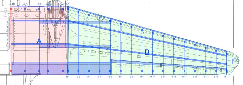

Pour un projet de DC-3, nous ne savons pas encore si nous allons partir du plan Ziroli, ou tout dessiner nous-même (sous devfus et devwing).
Pour l'aile, le plus gros est déjà fait. Elle est en deux panneaux et il y a 8° de dièdre entre les panneaux A et B.
Quand je demande des "talons" (tabs ribs) pour la construction à plat (l'intrados est très courbe, naca 2215) ils sont parfaits pour la partie A, mais trop grands pour la partie B.
Il croit que je vais tout construire en une fois !
Comment lui expliquer que je veux construire la partie B indépendamment et à plat ?
Merci de vos lumières. (si vous voulez, je peux vous envoyer le fichier devwing)

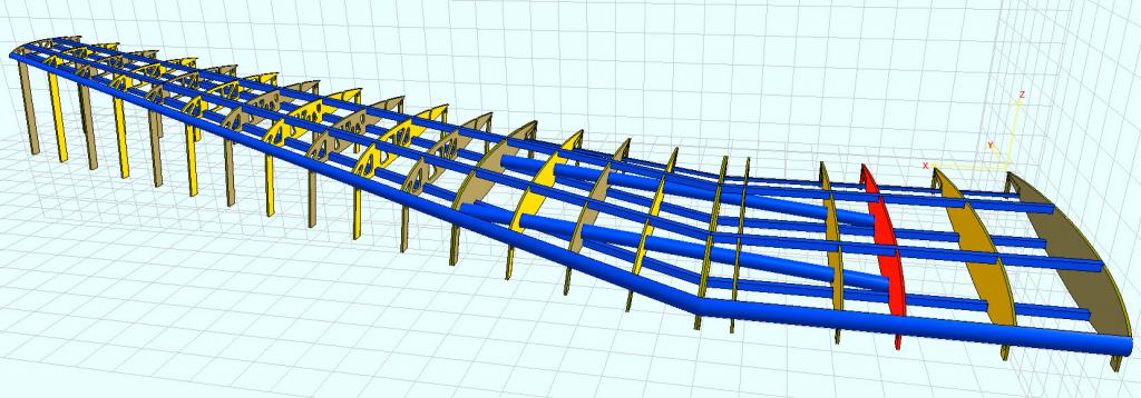

OK, j'avais posté la même demande sur le forum http://devcad.forumfree.it (en anglais ou en italien)
Et j'ai eu la réponse :
J'avais déjà essayé, mais je n'avais pas coché "Apply to ALL the panels"
Résultat :
