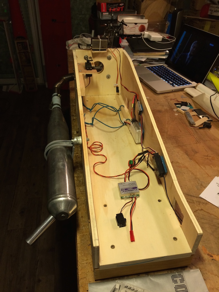

Bon le fuselage étant maintenant en attente de son moteur (je vais voir mon expert Samedi prochain pour les essais au banc), je vais vous parler en attendant de la partie sustentation et empennage avec les mécanismes et câblage associés. Et on va en voir de belles.

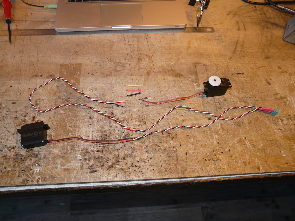

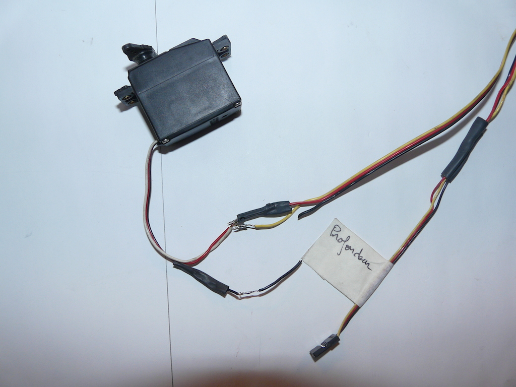

Tout d'abord, et là vous aurez le droit de vous f..e de ma poire tant j'ai été naïf, je regarde comment sont les rallonges des servos. Et au fait, tiens oui les servos c'est quoi comme modèle ? Pas un seul instant je n'ai pensé à vérifier cela, sur un tel modèle, ils sont forcément bien adaptés Rolling Eyes !
Quel imbécile j'ai été d'imaginer vivre chez les bisounours là où tout le monde fait bien attention. Tous les servos sont des Futaba S3003, de bêtes servos standards, même à la profondeur ! Un seul servo de 3,5kg de couple. Evil or Very Mad Et je ne vous parle pas des soudures pour les rallonges (avec du fil de la section la plus faible). Houlà, ça va alourdir la note initiale ça. Je commande donc des servos dignes de ce nom et du câble de bonne qualité.
J'ai un lot de servos standards à vendre Shocked Non c'est pour rire, je leur trouverai bien une utilisation plus tard.
On commence par le servo de profondeur, voici ce que j'ai trouvé lors de son démontage, Le fil de masse coupé, deux fils sur trois protégés avec de la gaine rigide et le tout recouvert d'une épaisse couche de scotch d'électricien (enlevé pour la photo). A pleurer je vous dis.

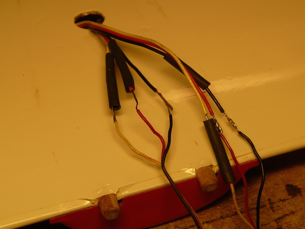

Les rallonges des câbles des servos de direction sont du même tonneau :
Et je vous passe les autres mais toutes les soudures sont de ce modèle. Je sors donc le fer à souder, l'étain et la gaine thermo et c'est parti pour une séance remplacement des câbles et des servos.

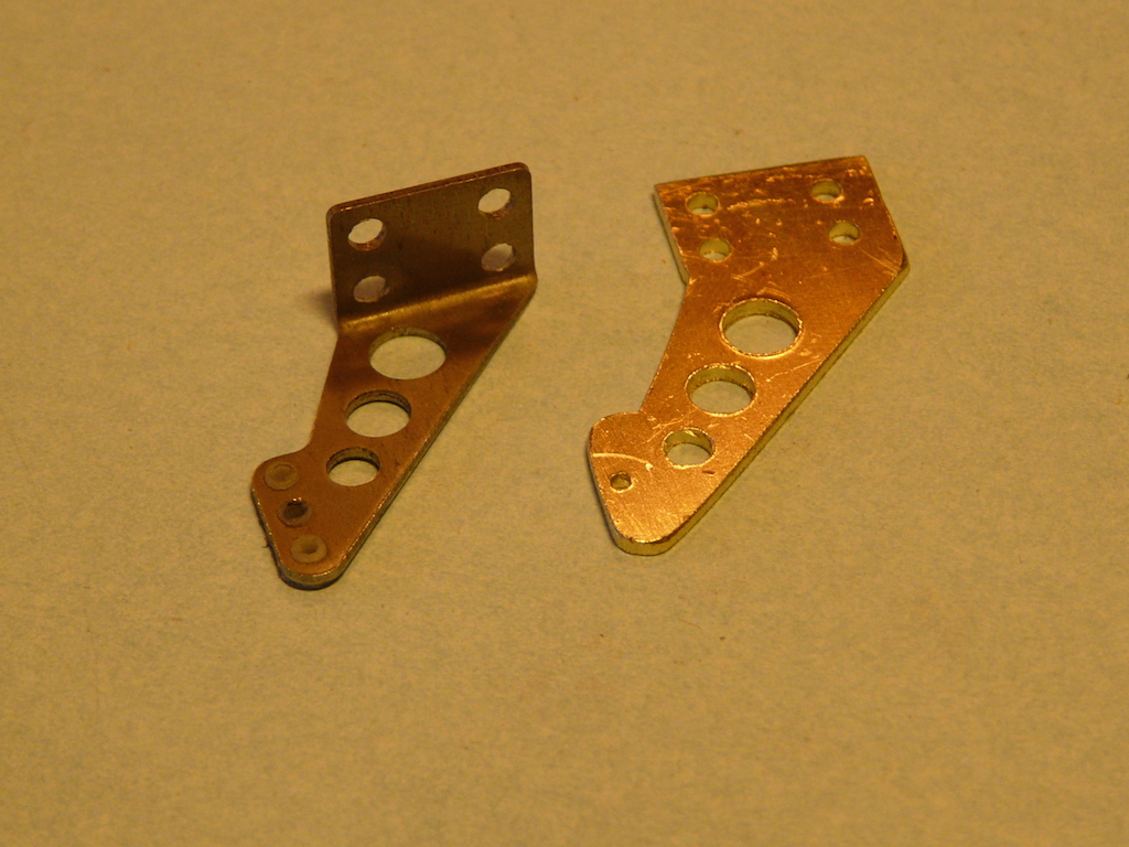

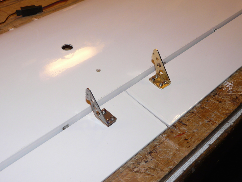

Pour la profondeur, j'ai décidé de jouer la sécurité et j'ai coupé en deux le volet de profondeur et du coup j'ai mis deux servos (des 10kg) de profondeur sur deux voies séparées. Du coup il me manque un guignol métal. Qu'à cela ne tienne, je sors un bout de plaque de laiton de 1mm, la perceuse, la scie à métaux et les limes et ça donne ça avant pliage:
et une fois monté sur le volet :

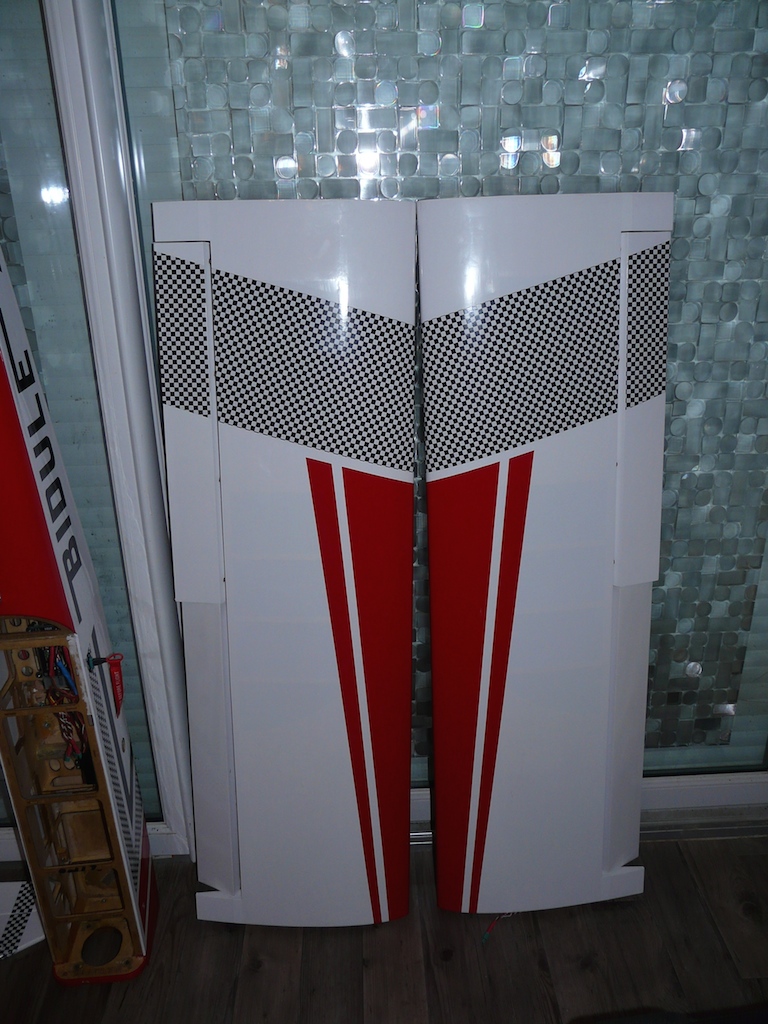

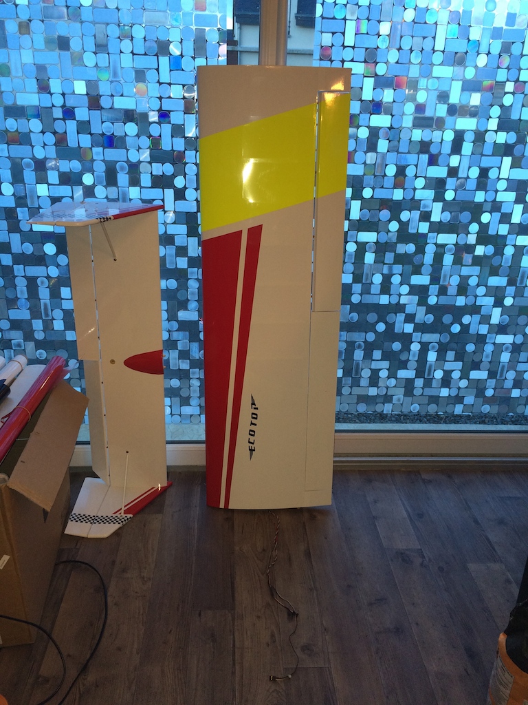

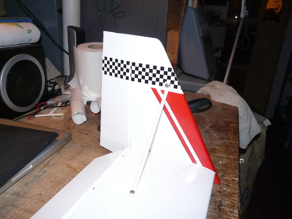

Les dérives avec leur nouvel décoration, le jaune fluo je peux pas m'y faire et comme il s'enlève facilement...
Pareil pour les ailes, voici les photos avant et après. je ne le détaille pas à nouveau, mais tous les servos et câbles ont été changés.
Et voilà pour ce soir ce sera tout. Moralité, ne jamais faire confiance, les autres ne font pas forcément avec le même sérieux que soi-même et pas de précipitation (j'ai l'air fin de dire ça maintenant) mais tout est toujours rattrapable. Il faut juste que j'explique à ma femme le léger surcoût des servos ...

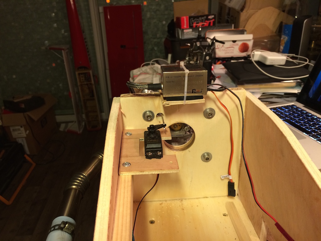

Une petite dernière pour la route et vous allez devoir me croire sur parole, je n'ai pas fait de photos. Il y avait deux servos corrects sur ce modèle, celui de gaz (un standard mais là ça va bien) et celui du train avant. Bah oui enfin un servo de taille correct (un HS475HB) mais à la première sollicitation, ça tourne pas. Je regarde de plus près et le palonnier vient tout seul ... avec l'axe du servo. Il avait été recollé à la Loctite. J'y crois pas Crying or Very sad . Comme je passais commande d'un funcub pour l'écolage au club j'en profite pour ajouter un kit "pignons servo karbonite HS-475HB/5475HB". A la réception, démontage du servo et remplacement de deux pignons qui ont explosé et c'est reparti.

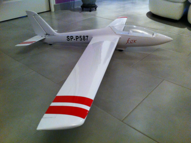

Bah oui, j'ai craqué, 2 planeurs destinés au remorquage achetés en l'espace de moins d'un mois ! Comme tu le sais, j'ai été cherché mon Alpina 4001 il y a 15 jours et lundi dernier, j'ai été cherché le 2ème ... Embarassed :
Depuis hier soir, il est quasiment prêt :
Ailes équilibrées (ajout de 5g dans un puit de servo), neutres des servos réglés, pions de positionnement des ailes dérouillés et huilés, le stabilo qui est démontable (2 vis BTR de diam. 3) avait un jeu pas possible : vis de 3 dans des espèces de colonnettes de diam. 4 ! J'ai changé une des colonnettes qui ne tenait pas par une plus petite en diam. et l'ai collé à la PU et triché sur l'autre pour supprimer son jeu (pas facile de limiter le jeu d'un vis de 3 dans un trou de diam 4 : Merci les enfants, une cartouche d'encre (son embout), ça force un peu mais comme on dit : "ça le fait !"), etc...
Radio installée même si le récepteur utilisé est destiné à l'Alpina et l'accu définitif à acheté (en fonction du centrage). Dual Rates réglés. 4 Phases de vols programmées : Normal ou Lisse, Attéro (Ailerons en hauts et légère compensation à piquer, tiens j'ai le doute, c'est à piquer ou tirer qu'il faut régler), Thermiques (Ailerons à baisser d'environ 1.5 mm), Vitesse (Ailerons à monter d'environ 1.5 mm). Faut dire que je prend en main ma nouvelle radio Taranis mais cela se fait très très bien !
1.680 Kg avec accus et récepteur.
J'ai écrit "presque prêt" car reste le principal pour être remorqué : le dispositif de largage ! Je vais ouvrir un sujet à ce sujet (Hein ? Idea ) : ajout d'un nouveau servo ou sur celui de dérive ? Installation d'un vrai crochet ou corde à piano sur trou dans le fuselage...
Ha, j'oubliais, la photo ne parle pas : envergure de 2.20m et kit issu de chez S2G (pas jeune !).
Restera peut être la clé acier (235g) à remplacer par une clé carbone, c'est du diam. 10... Si quelqu'un en a une qui ne sert pas, je suis preneur...
Sinon, ne vous fiez pas à la photo, les roues sont factices et font parties intégrante du fuselage... Ça c'est bien dommage mais on va faire avec pour le moment !
Bah oui, faire le stage de remorquage à Teillé avec l'Alpina, c'est toujours d'actualité, mais s'il n'est pas prêt (je n'ai encore rien fait), il lui fallait un PETIT frère ... Et puis, vu que l'Alpina n'a pas de roue et donc les ailes prets du sol, pour le stage de remorquage, je voulais un planeur avec des ailes plus hautes... Bon j’arrête de prétexter quoi que ce soit, j'en avais envie Twisted Evil .
Je sais que certains vont dire que remorquer un Fox en plaine, c'est pas son domaine mais il serra aussi destiné à la pente, n'ayez crainte.

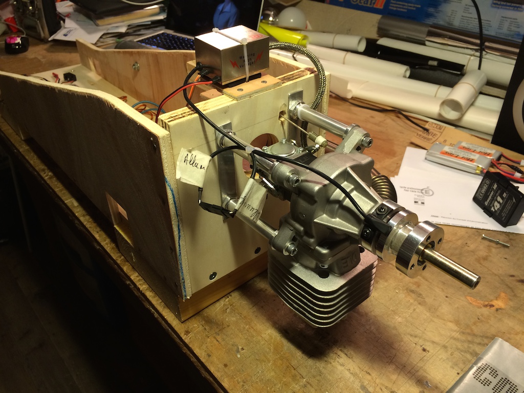

J'ajoute pour ce soir quelques photos du banc d'essai moteur.
J'aime bien les montages propres et clairs. Alors j'ai fait ce banc pour moins de 4 € en achetant des chutes de CTP au Castomerlin du coin.
On fixera ça sur l'établi Samedi et j'espère bien que ça va péter ...
MessagePosté le: Sam 21 Fév - 23:34 (2015)    Sujet du message: Réfection Bidule 58 Répondre en citant
Bonsoir,
Et bien au moins une très bonne nouvelle depuis le début de l'exploration de ce modèle. Le moteur a tourné aujourd'hui et fort bien. Il est impeccable. Il est vrai que j'ai parfaitement été aidé par mon ami Lionel (grand merci à lui). Il m'a rectifié le bouchon du réservoir. En fait il a remplacé le bouchon qui était cuit et refait le tube coudé de la mise à l'air. Après quelques sollicitations de la membrane (le moteur n'avait pas tourné depuis un bon moment) et avoir un peu forcé l'aspiration du circuit d'essence, le moteur à démarré sans aucun problème. Je refais le rodage avec un mélange à 4% (5l à boire demain) mais déjà avec la 22x10 il tire 7200 tr/mn. Je finis le bidon de 5l au banc puis le week-end prochain, remontage dans la cellule.
