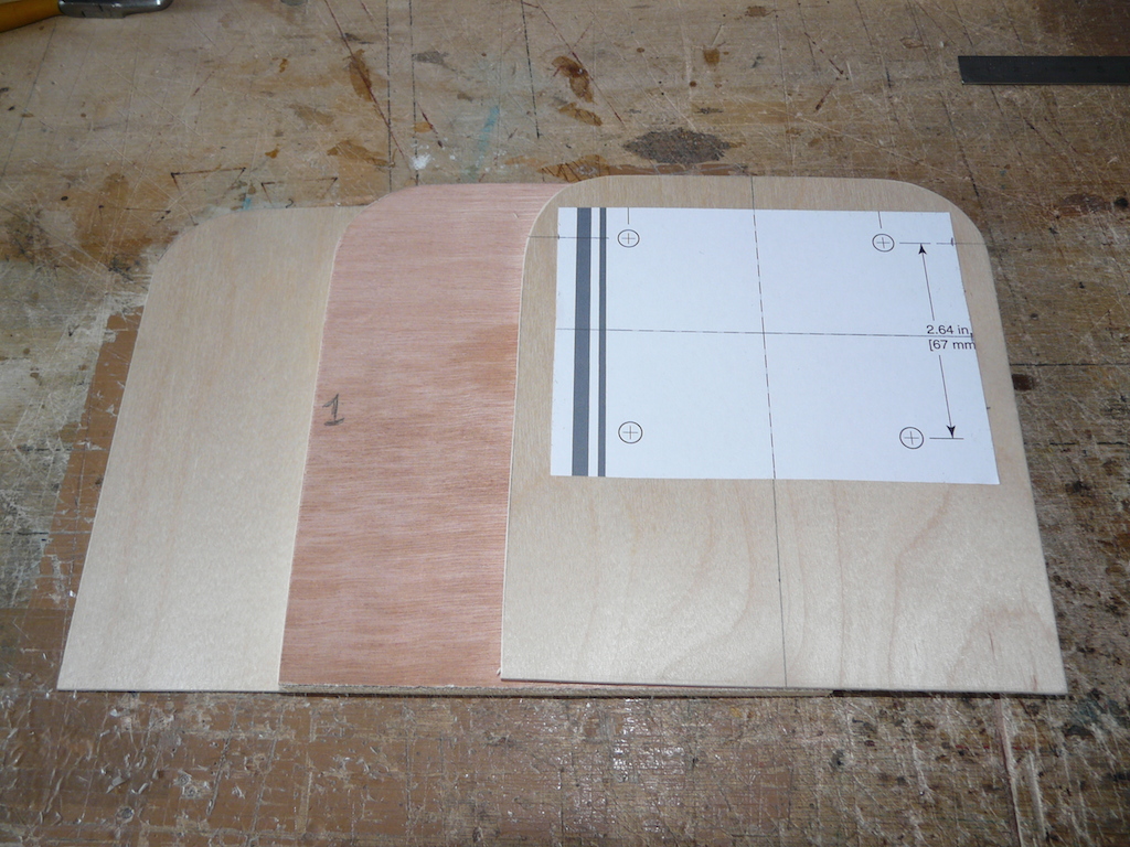

Aujourd'hui démontage de tout ce qui était cassé. Bon André à raison ce n'est rien que du bois et ça va se réparer. Par contre pour samedi ça va être chaud. Photos à venir mais j'ai refait une cloison pare-feux en sandwich ctp 3 mm aviation, ctp 10 mm puis à nouveau ctp aviation 3 mm. Tous les perçages et pièces d'encastrement sont fait. Le sandwich est en cours de séchage. je le consommerai demain soir  Laughing .

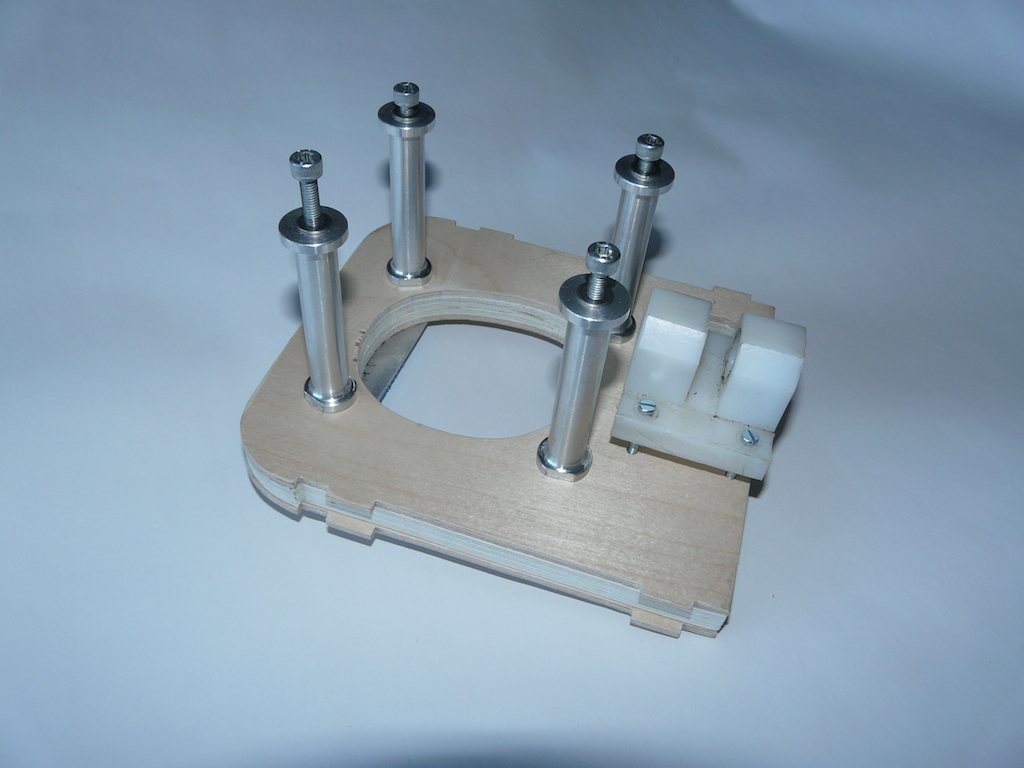

Bonsoir,
Ben c'est long tous ces bidules à faire. Il faut prendre les bonnes cotes, bien faire gaffe à conserver l'anti-couple et le piqueur, faire les dessins puis découper tout ça à la scie à chantourner et à la perceuse à colonne.

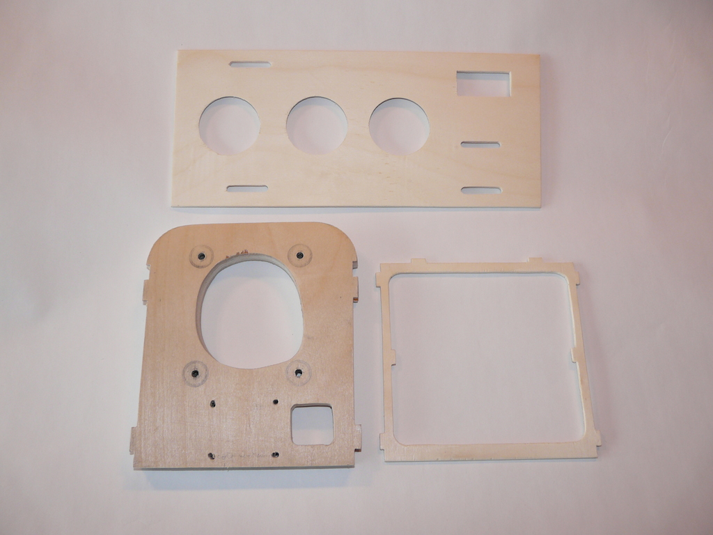

Voici les trois couches du couple moteur :

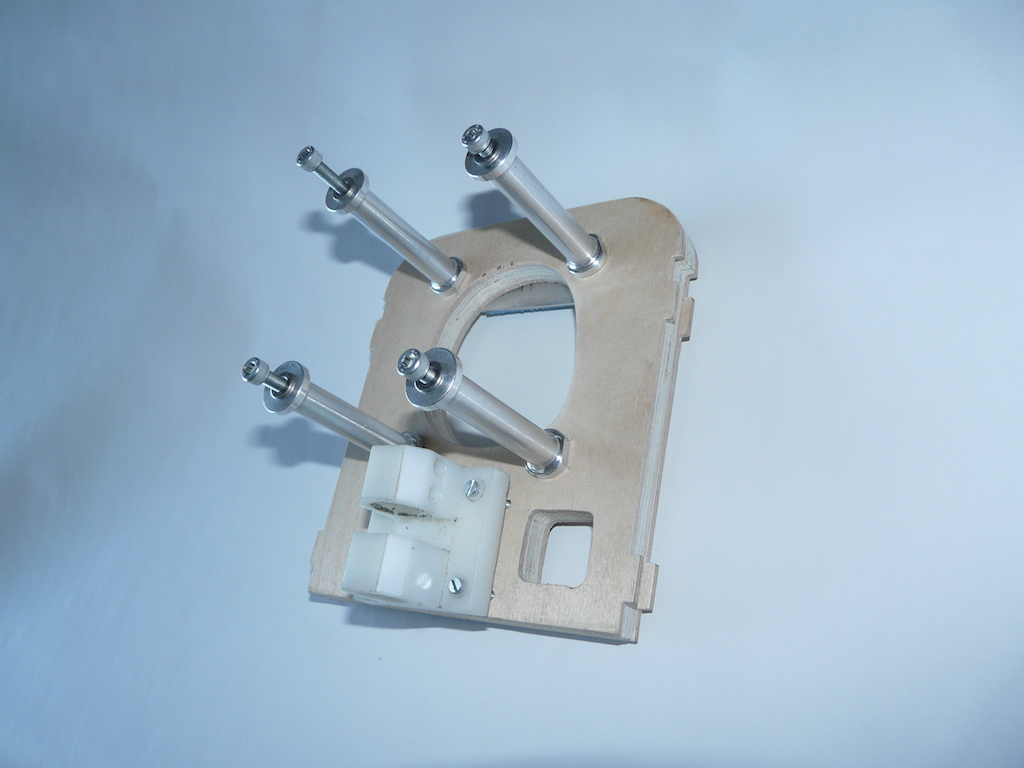

Puis le sandwich est testé avant de passer à la phase collage des couches (il est sous presse depuis hier soir) :

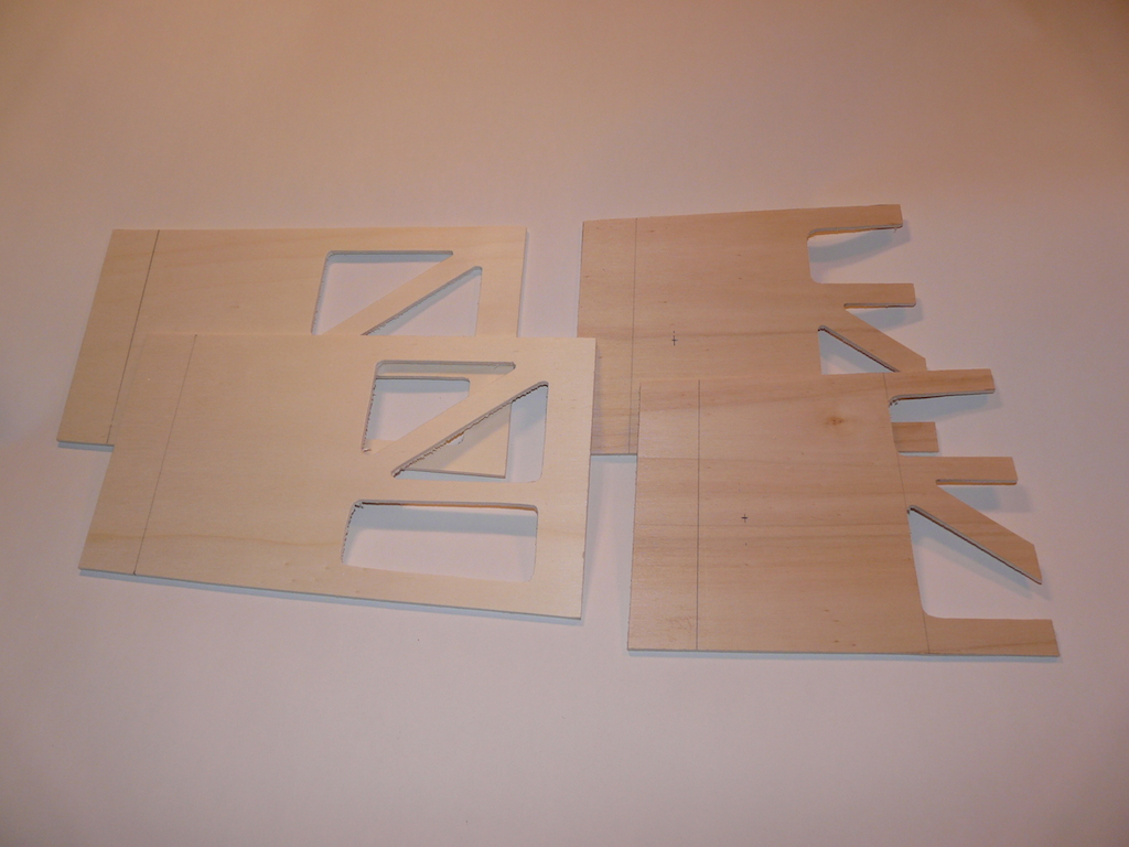

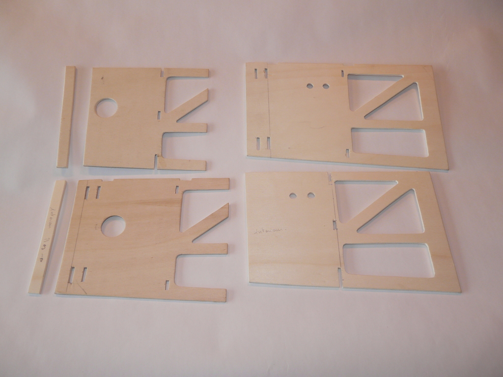

Les 4 pièces des flancs. J'ai perdu pas mal de temps à aller chercher du CTP de 3 mm léger (peuplier). Et puis j'y vais mollo, je ne veux pas me tromper dans les cotes. J'ai un peu de marge pour l'instant, si il faut je prends une RTT pour le finir si c'est jouable.

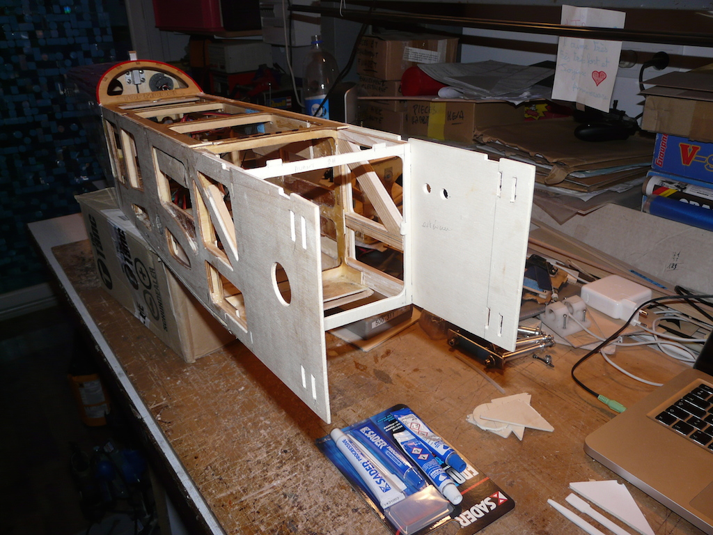

Bon voici la suite des photos.
Je n'ai pas eu de réponse pour la réparation du réso, personne n'a d'idée ?
Le kit de pièces préparées :

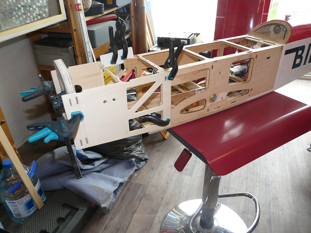

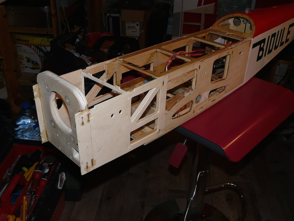

Montage à blanc pour voir, ça colle.

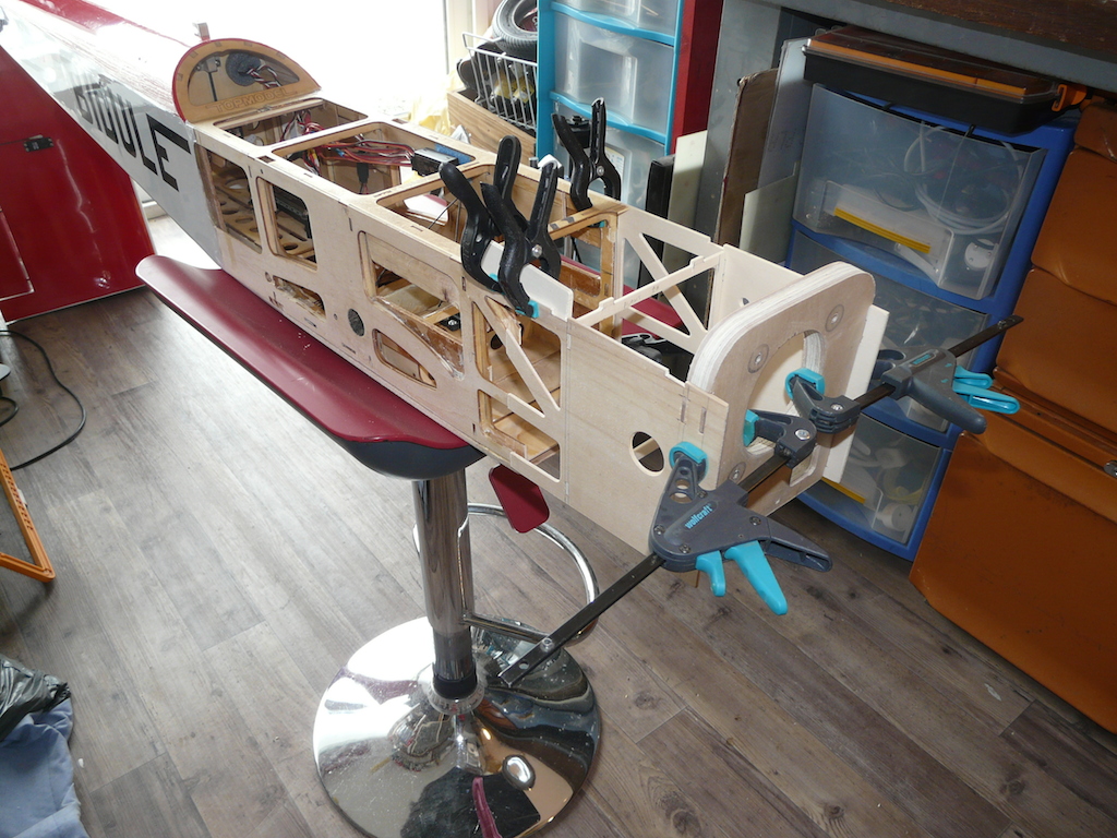

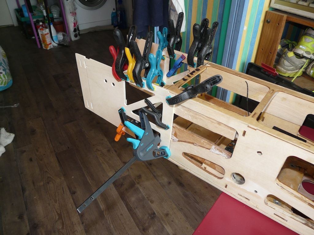

Et puis on les colle les flancs puisque ça semble correct. Les flancs sont collés avec le renfort interne (baguette de pin) pour l'alignement. Tout est fait à la vynilique bois, j'espère que c'est bon.
Puis pose du cadre intermédiaire.
Et enfin pose du couple moteur à l'epoxy lente.
Il me reste demain à poser les contre-flancs intérieurs avec les renforts puis à refaire le fond du fuselage. Ensuite on laissera tout ça reposer Samedi pour poser entoilage et équipement Dimanche.

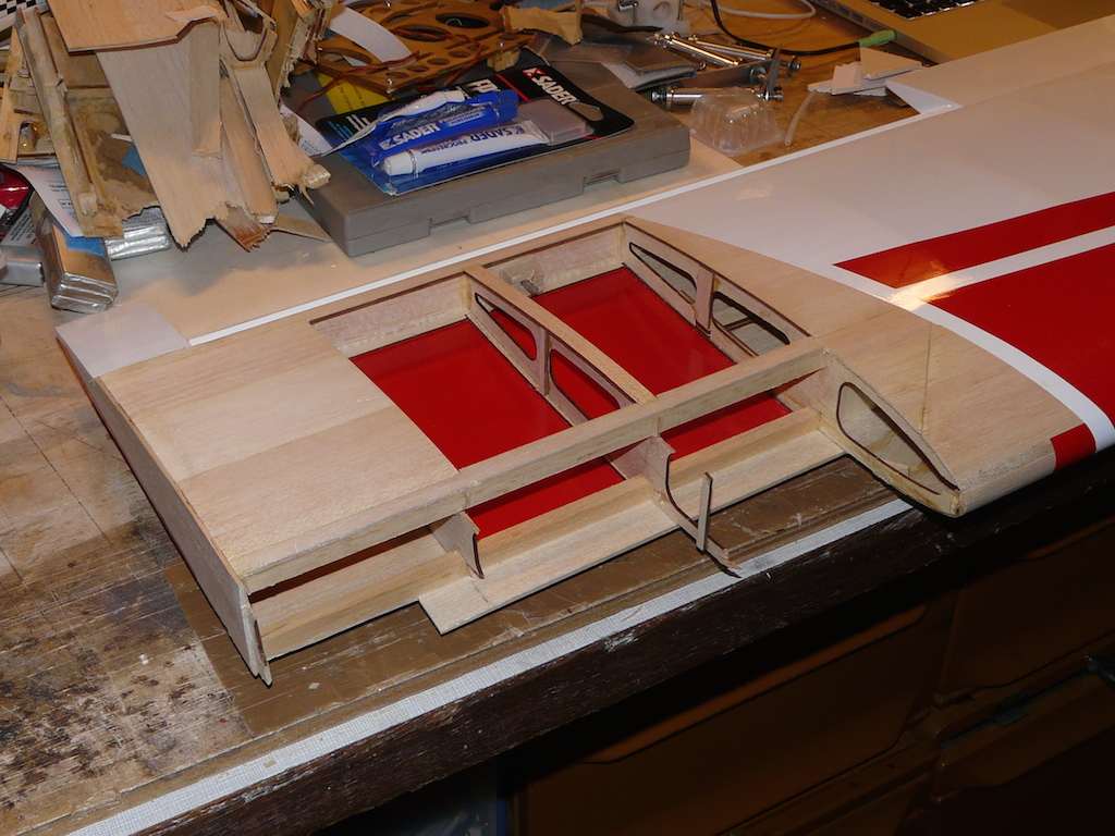

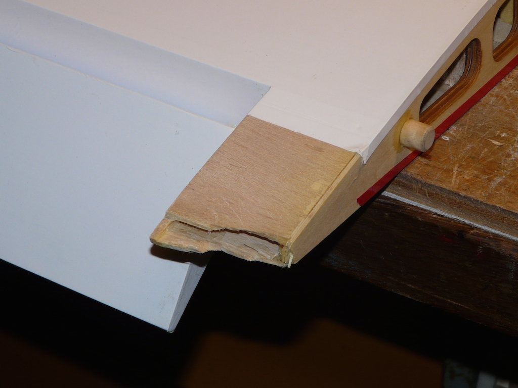

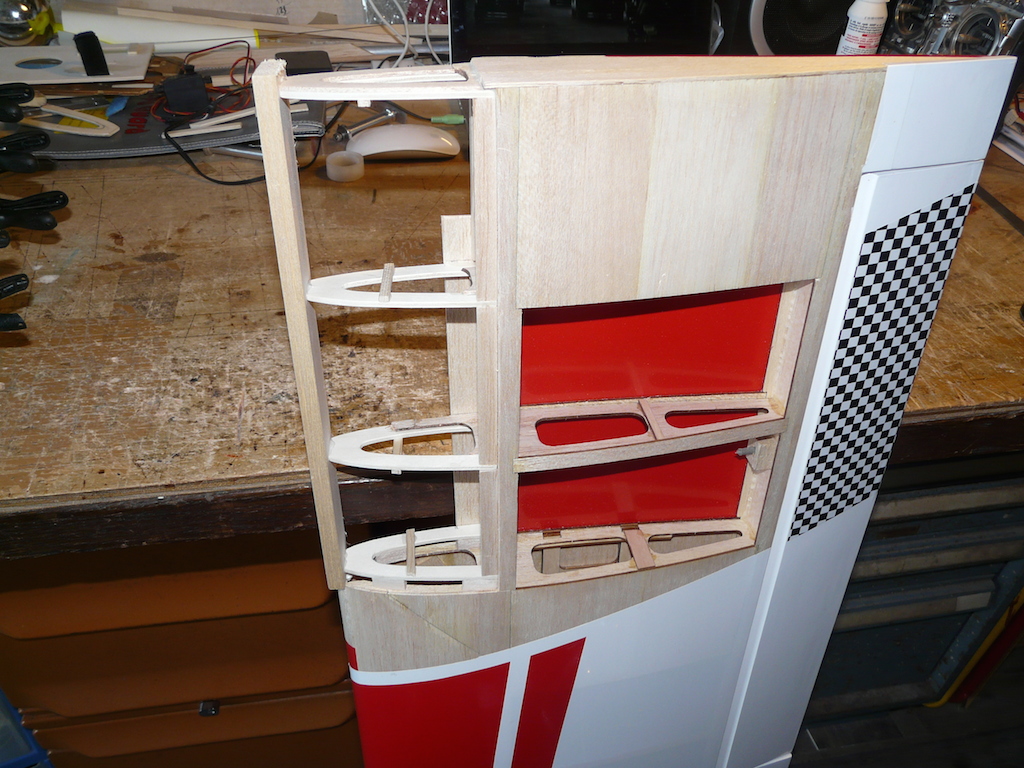

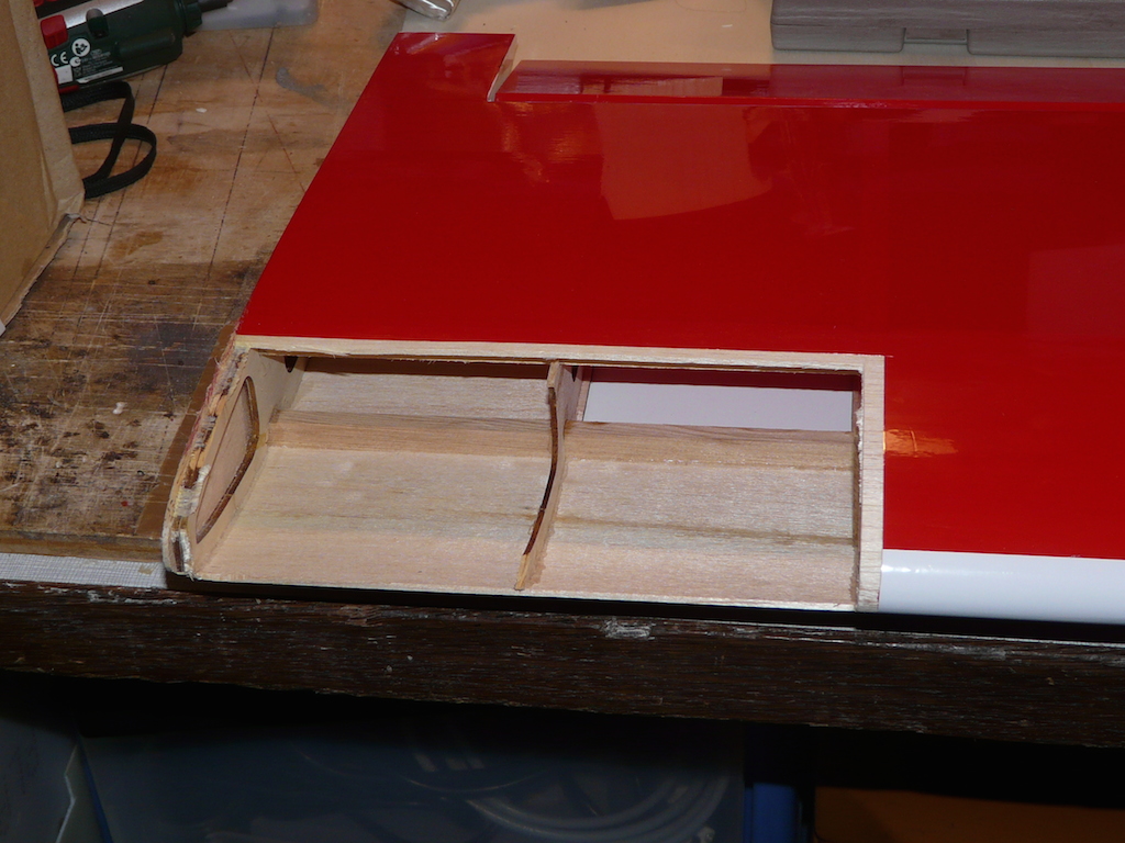

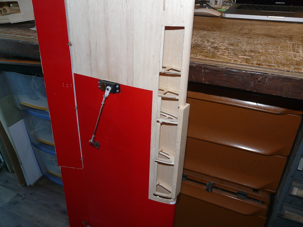

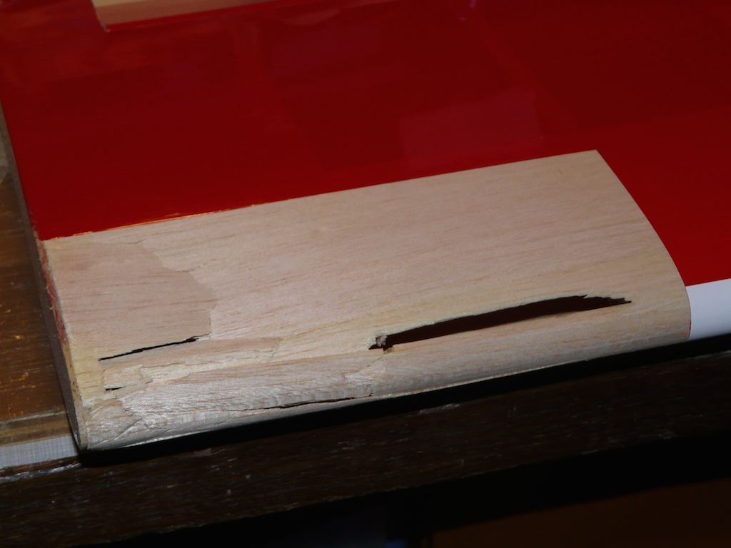

En attendant le séchage de l'epoxy, je me suis attaqué aux ailes qui ont un peu morflée aussi mais heureusement, les longerons n'ont rien. C'est juste quelques partie avant de nervures + coffrage et entoilage à refaire. Ce soir mise au propre par démontage de tout ce qui était abimé.

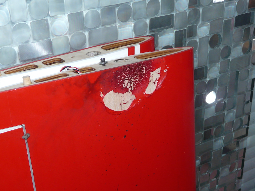

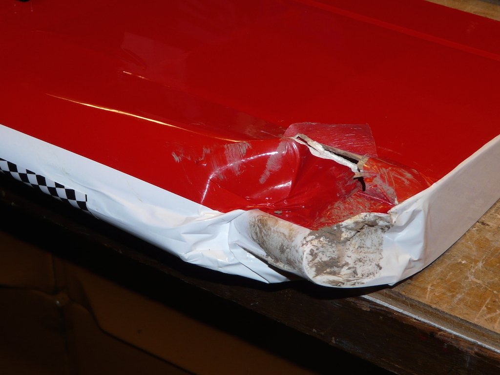

Puis bon, une image électrique, un coup de 20000 Volts et l'entoilage n'a pas résisté.
Nettoyage de tout ça :
Demain soir les ailes seront finies crébonsoir.

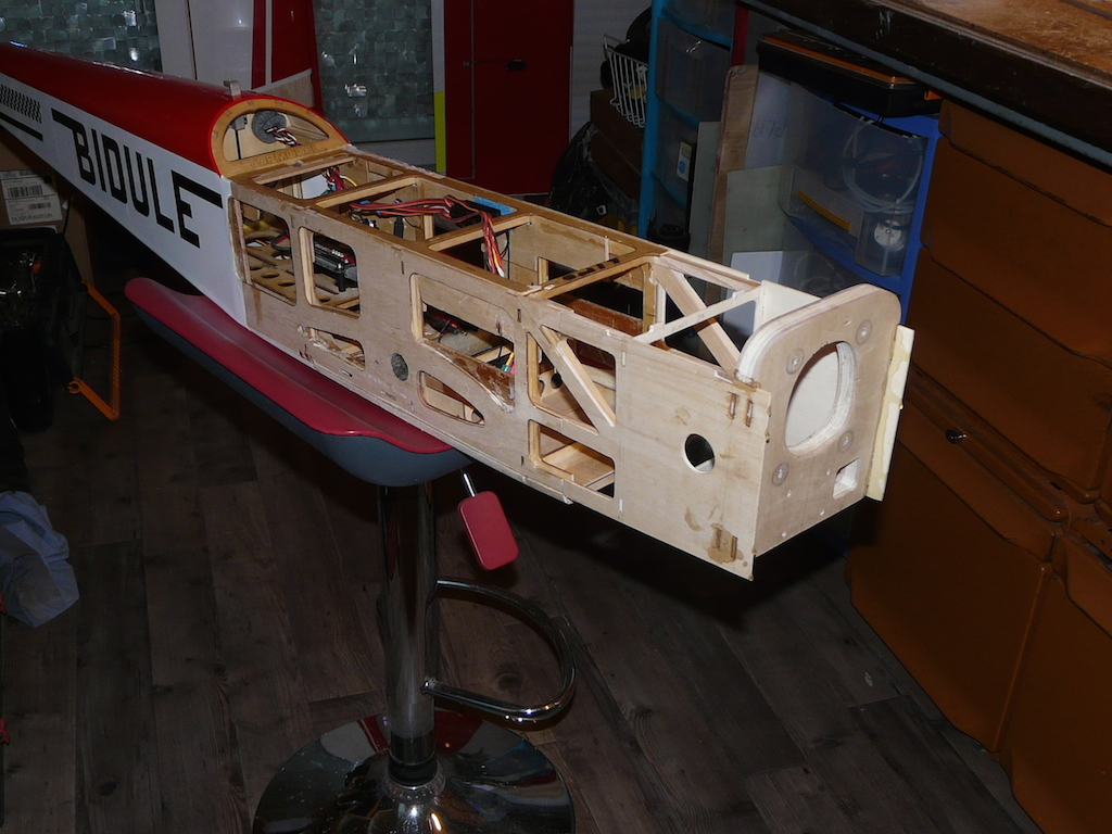

Hier, fin du fuselage. Suite au stage remorquage et aux instructions sur la pose des crochets de remorquage, modification du mien. Cela doit être conforme maintenant. J'ai fait des tests hier en tirant fort dessus et ça a toujours décroché.
Il n'y a plus qu'à poncer le fuselage aujourd'hui, à poser l'entoilage et remonter tout le bazar dedans.

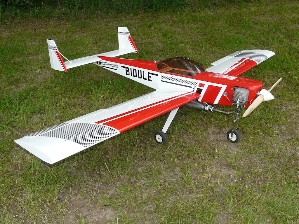

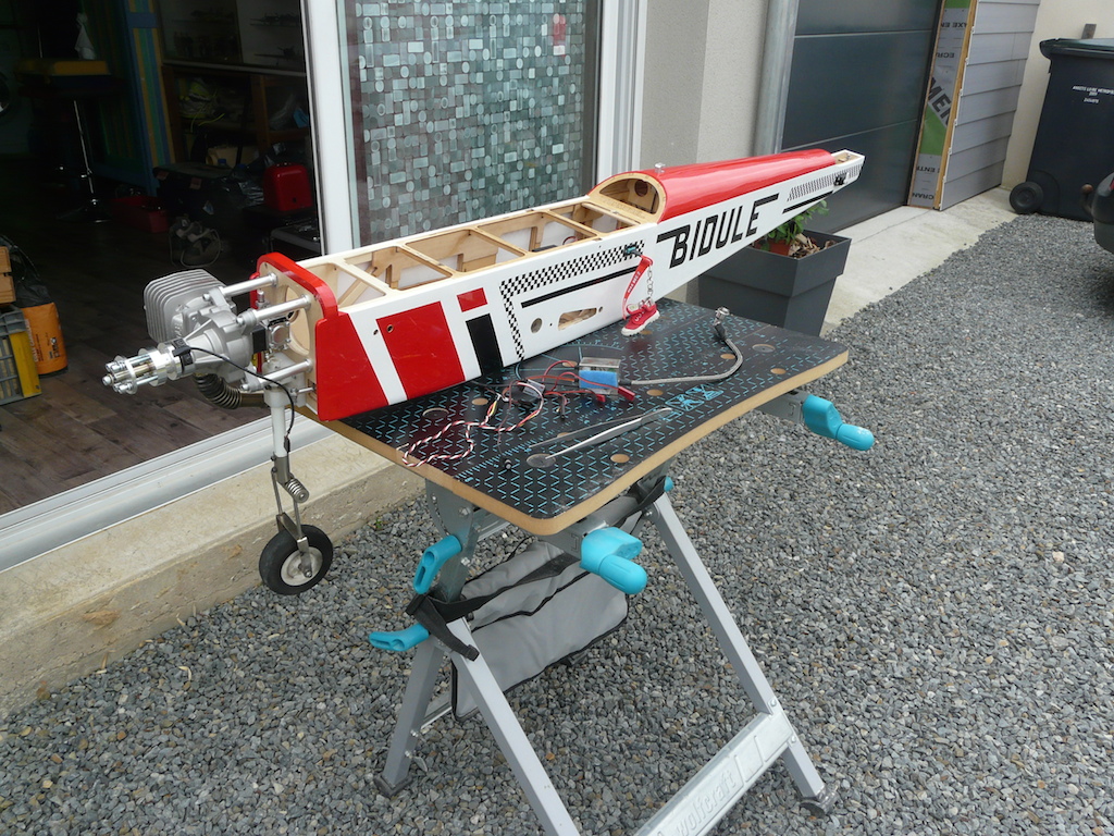

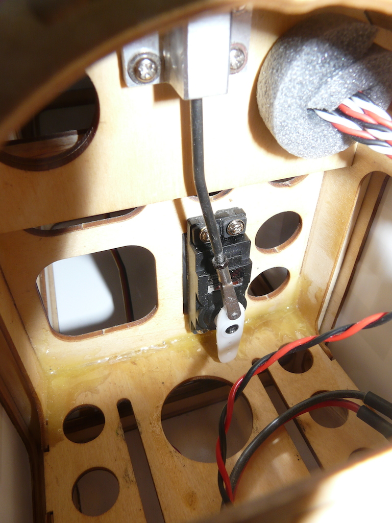

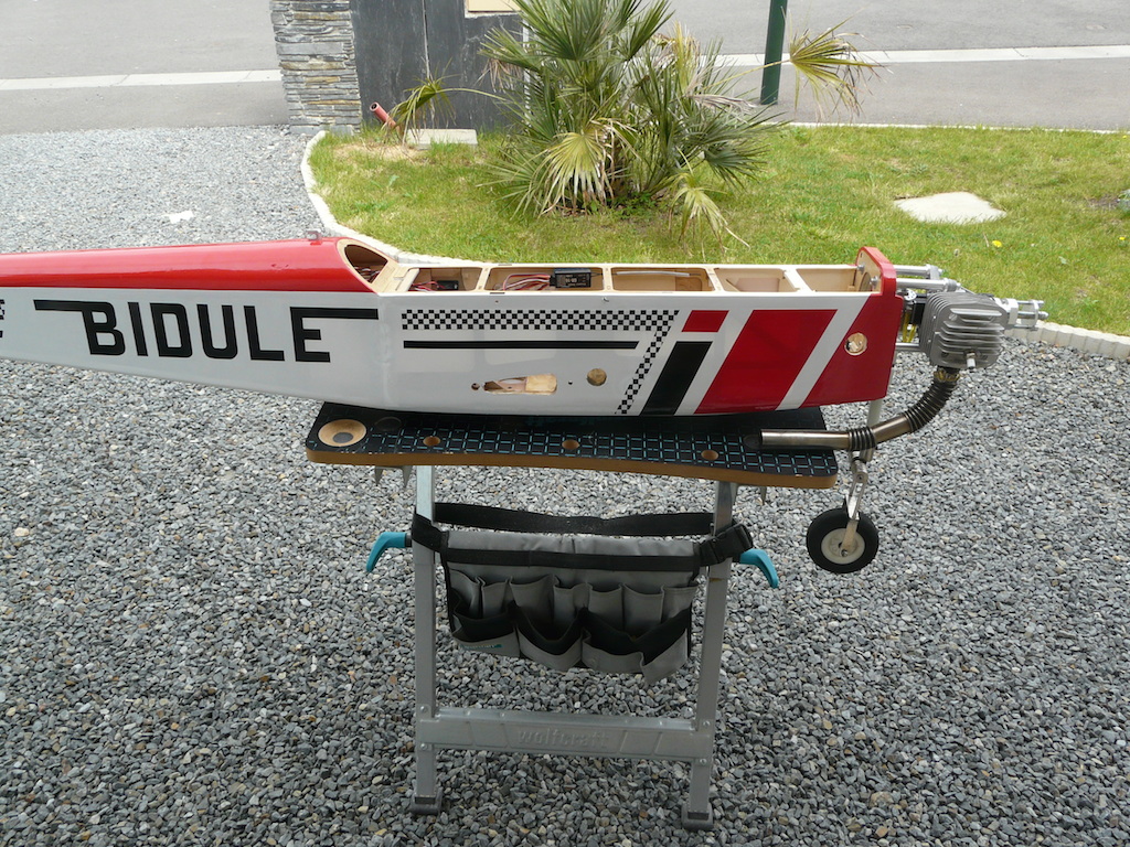

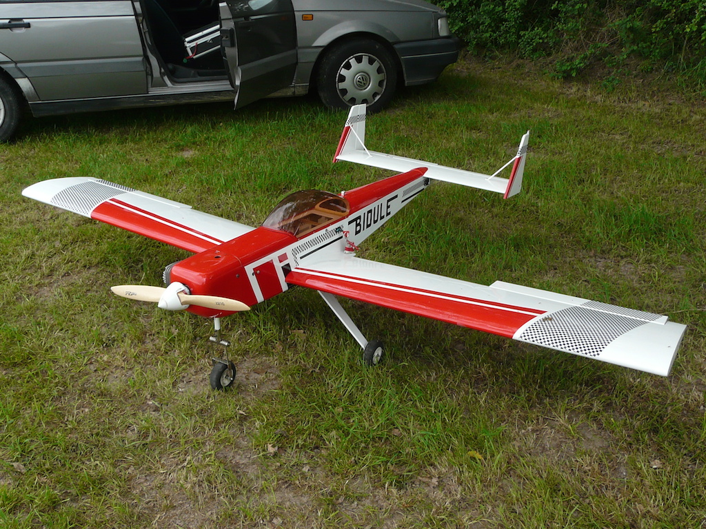

Fin du remontage du Bidule.
Cette fois c'est fini, il aura fallu juste deux semaines complètes pour la remise en état de vol. Les ailes sont identiques mais la décoration du fuselage est légèrement différente histoire de ne pas refaire pareil. C'est juste psychologique.
Hier il y avait un vent à décorner les boeufs, je n'ai pas voulu prendre le risque d'un premier vol dans ces conditions et aujourd'hui, flotte toute le journée. de toutes façons j'étais au GPPA, donc ce n'est que partie remise. Le week-end prochain ça vole et j'espère que ça atterrira bien cette fois.
Remontage de l'électronique :
