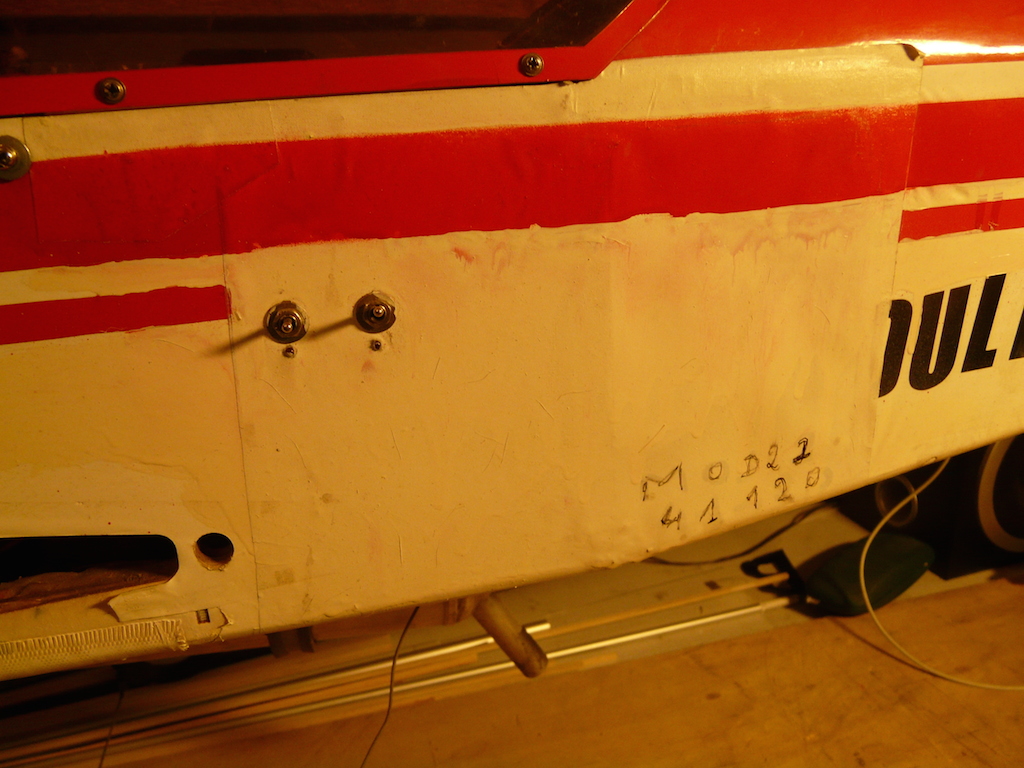

Voici l'autre face du modèle et demain soir je commence à vous parler de ce que j'ai trouvé lors de l'inspection plus approfondie que j'ai faite. Et là, j'ai déchanté. Si vous regardez bien les photos, les flancs à l'aplomb de la verrière ne sont pas très beau, ça cache du plus moche ...

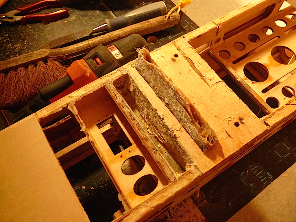

La suite donc de ce feuilleton reconstructif. Pour ce soir, la phase déshabillage et découverte du musée des horreurs.

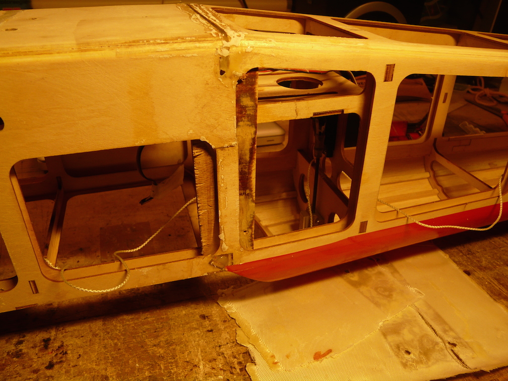

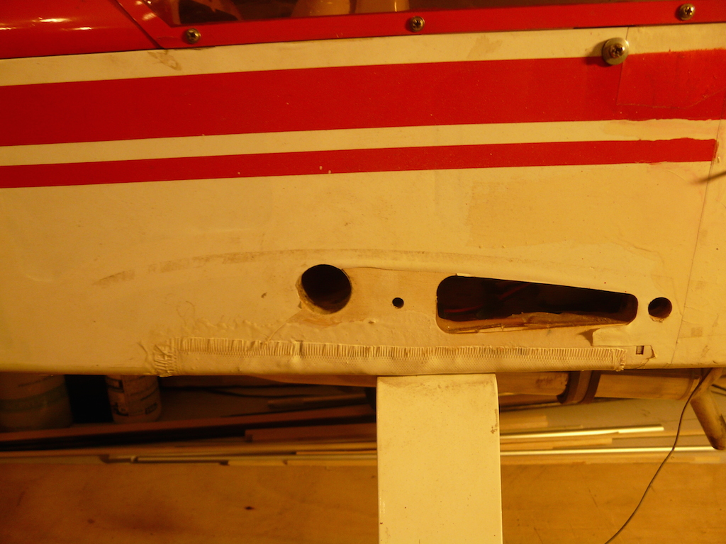

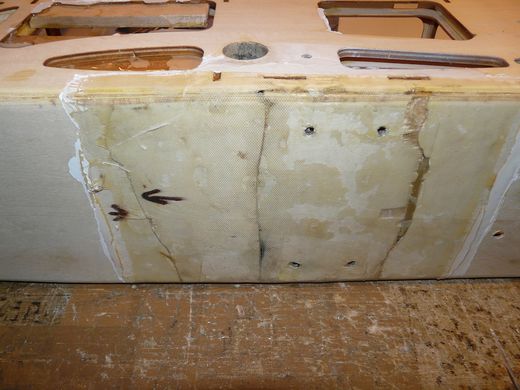

Inspection du fuselage, un tissu de verre a été posé pas vraiment proprement sur le dessous du fuselage suite à l'arrachage du train.
Puis l'autre flanc avec une peinture bavante.

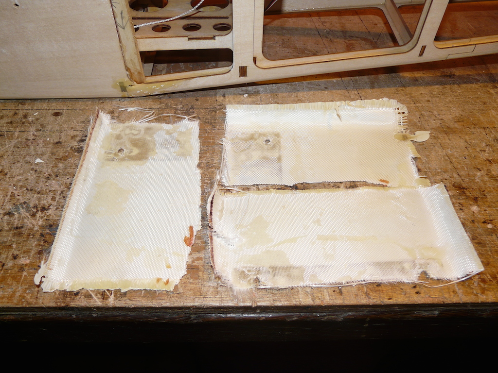

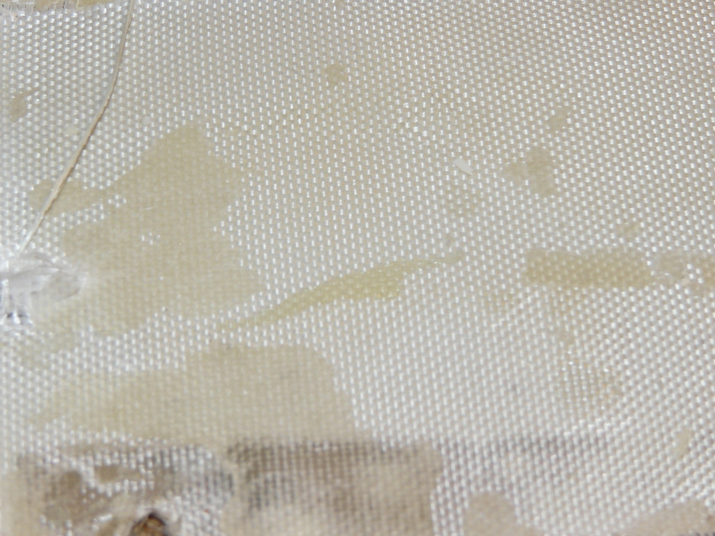

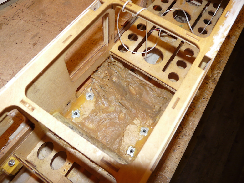

J'ai retiré le tissu de verre sur le dessous, trop facile, la résine n'a même pas imprégné tout le tissu et surtout même pas atteint le bois, ça ne renforçait rien du tout. J'ai à peine tiré dessus pour le retirer. C'est ce qu'il ne faut jamais faire, il faut utiliser une vraie résine stratification et une raclette (genre vieille carte bleue) pour bien imprégner le tissu.
Voilà les bouts de tissu. En fait je pense que c'est de la résine type "5mn" qui a été utilisée. Sur la deuxième photo du tissu en gros plan, on voit bien que le tissu n'a pas été imprégné comme il faut.

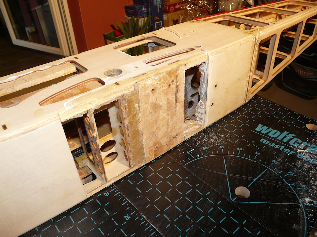

Après désentoilage, j'ai donc trouvé les traces d'un fuselage cassé en deux. Ce n'est pas trop mal réparé mais au vu de tout ce que j'ai lu, je décide d'ajouter un renfort interne à chaque angle. Celui du haut court tout le long du fuselage jusqu'à la cloisonpare-feu afin de répartir les efforts en remorquage.

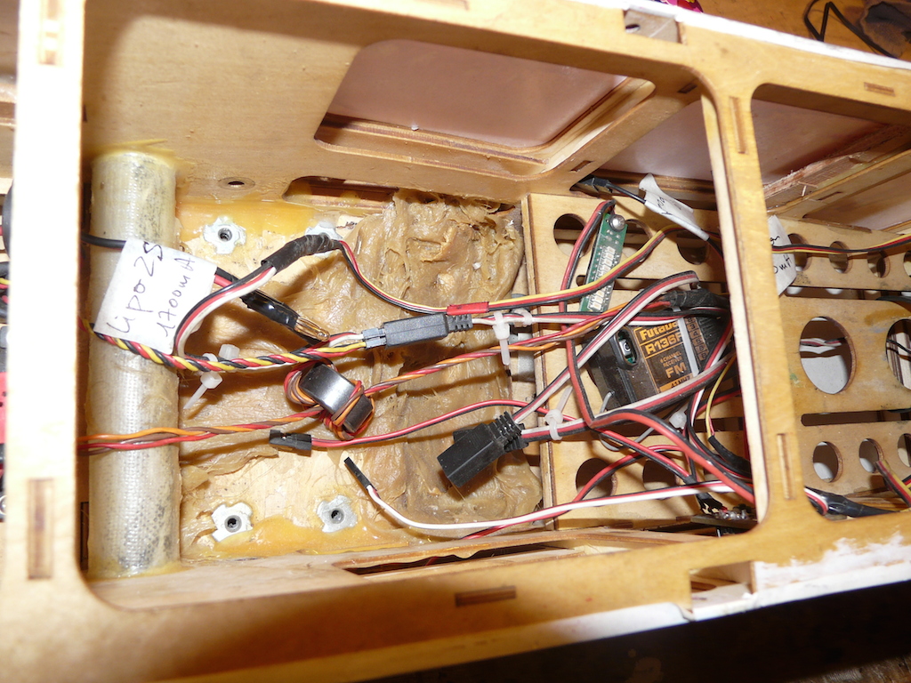

Comment dit-on déjà, un fuselage bien rangé avec un câblage clair est gage de sécurité des vols ? Bon, cela ne doit donc pas être très sûr de le mettre en l'air ce truc, quelle pagaille  :
Et une fois retiré la filasse, je découvre que le fond a été garni de choucroute, il doit y avoir près d'un pot entier, j'en ai retiré 375 gr (Glups).
Bon et bien maintenant que le fuselage est débarassé de tous ces éléments parasites, on va pouvoir penser à le remettre à neuf et à le renforcer. Ce sera la suite de ce post.

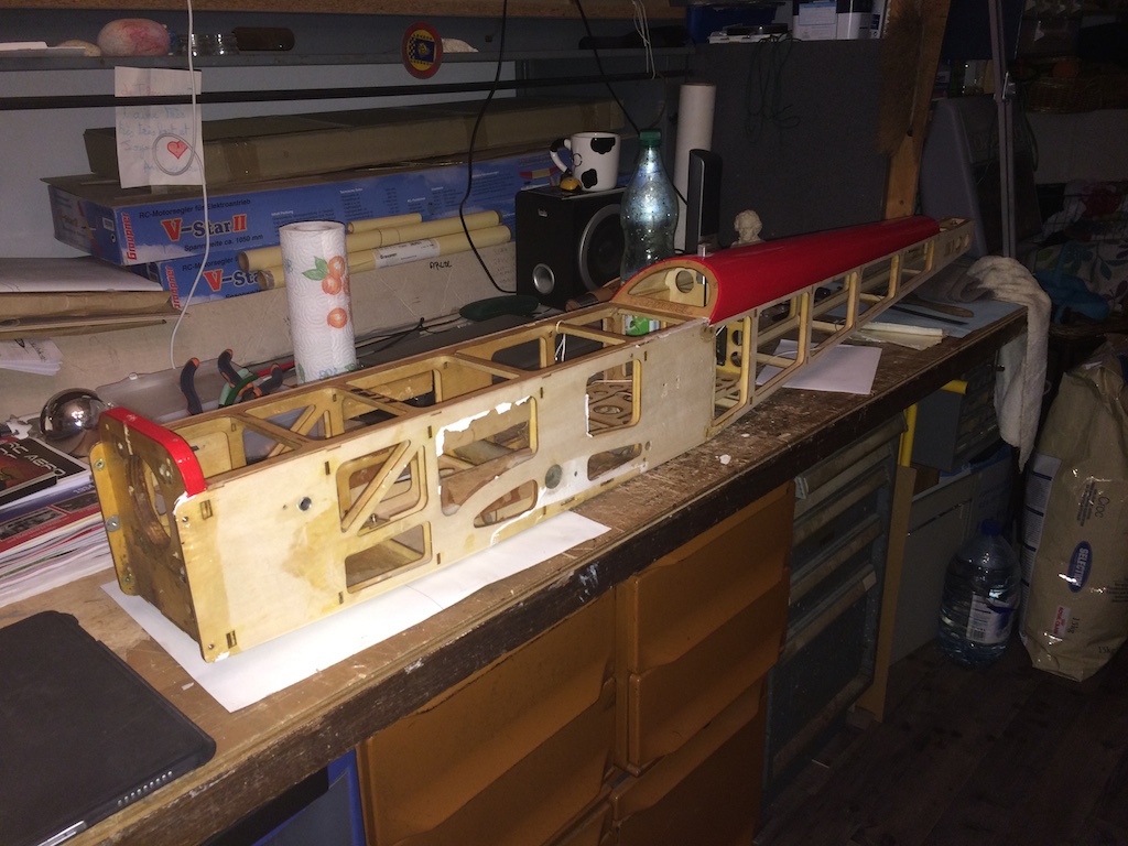

Et bien maintenant, on repart dans le bon sens sur le fuselage, la suite vous montre le remontage. Si vous voyez que je fais des erreurs, n'hésitez pas à me le dire, il faut que cela serve à tout le monde. Je n'ai pas pensé à vous le dire mais c'est mon premier thermique. Jusqu'ici je n'ai fait que de l'électrique et du planeur pur. Il va donc y avoir une partie "découverte".
Le fuselage désentoilé juste avant le ponçage et d'être débarrassé des résidus d'Oracover. Il sera bientôt prêt pour le remontage.

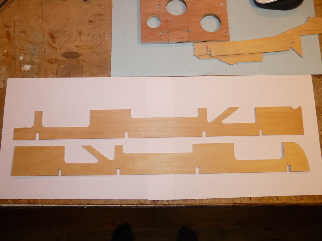

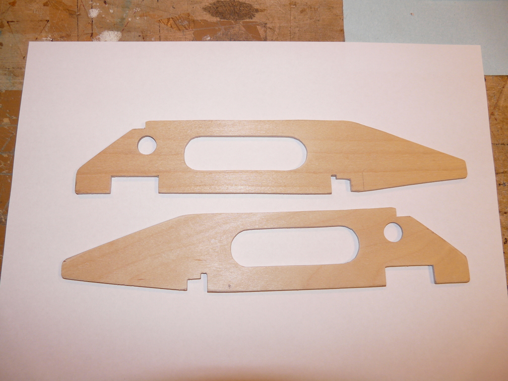

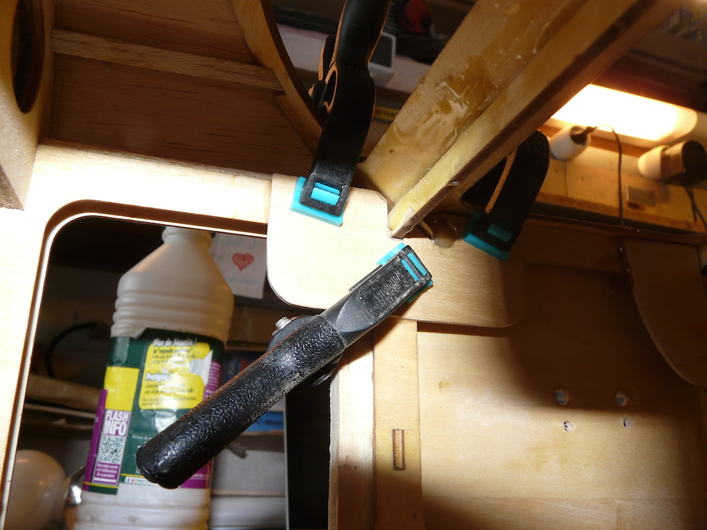

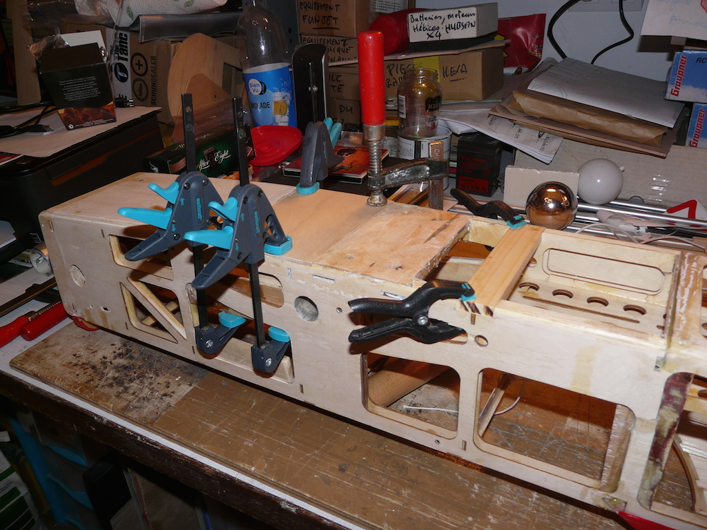

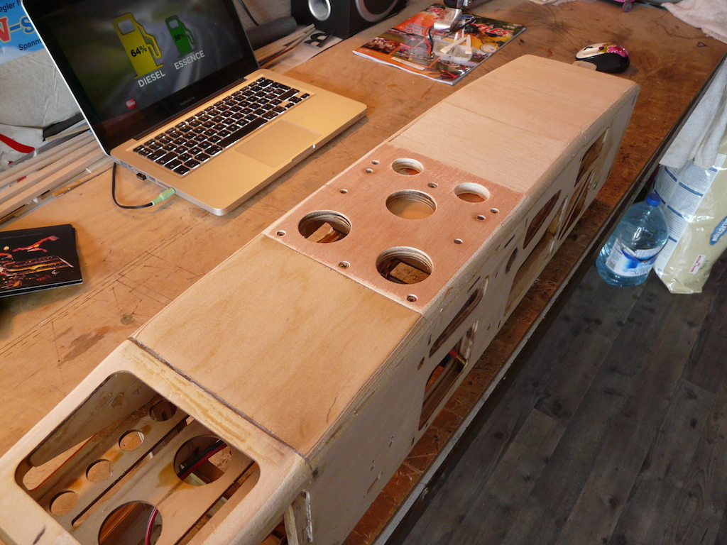

Après lecture des nombreux messages que l'on trouve sur le net à propos de la fragilité du fuselage du bidule, je prépare les renforts nécessaires. Sur la première photo le renfort sur toute la longueur et en haut du fuselage. Sur la seconde, le renfort placé à la cassure et qui reprend les efforts sur le tasseau que j'ai ajouté pour renforcer le fond du fuselage là où j'ai été obligé d'enlever de la matière en retirant la choucroute.

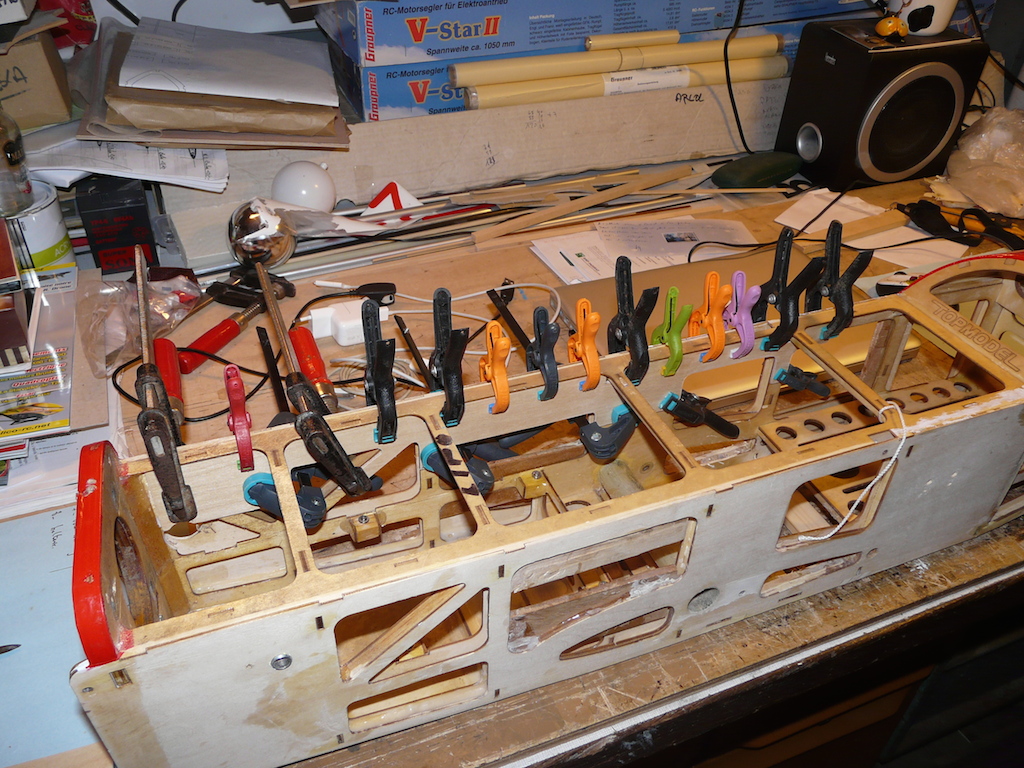

Et maintenant la pose des renforts interne au fuselage.
Puis reconstruction du fond du fuselage. Le tasseau est bien visible ici. La photo d'après montre la grosse pièce de bois que j'ai ajouté pour refaire le fuselage au niveau du train et qui me sert à gagner 15 mm de garde au sol puisque j'ai lu partout que c'est un peu juste. J'ai fait un remplissage avec du balsa léger devant et derrière le support du train pour l'hesthétique. Je vais refaire plus tard la jambe du train avant pour gagner également ces 15 mm et conserver la même assiette au sol.

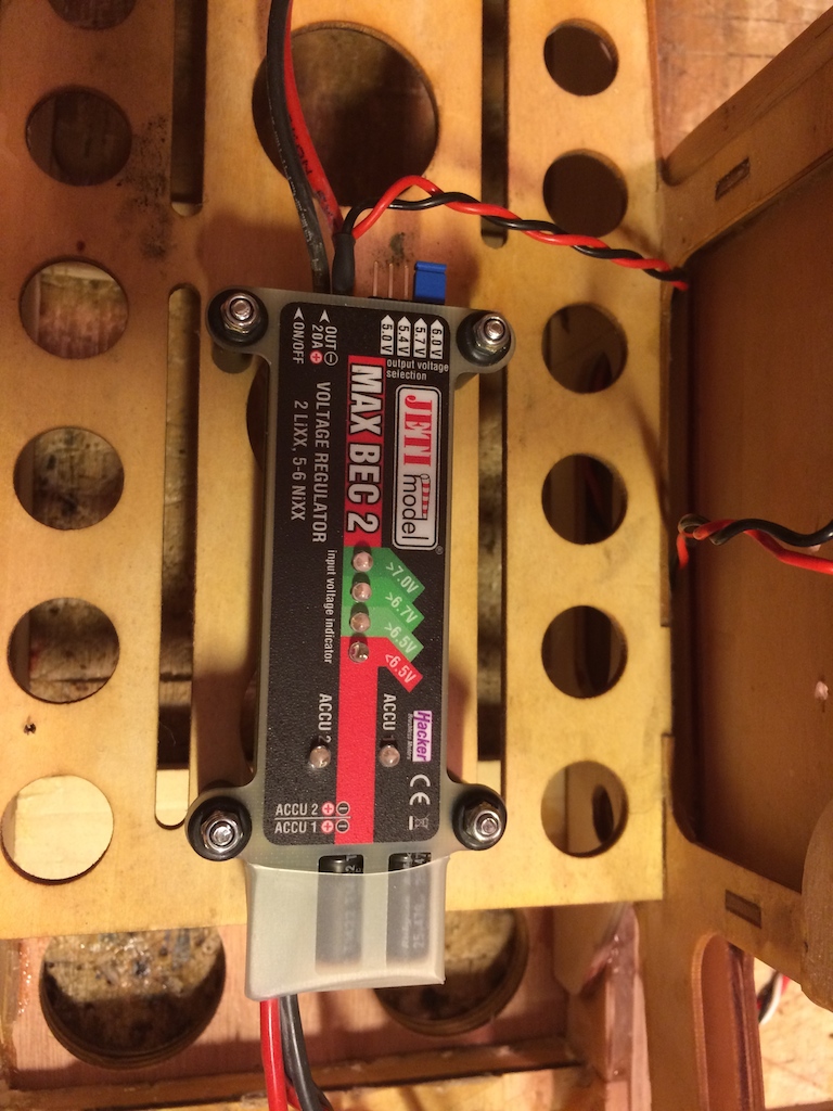

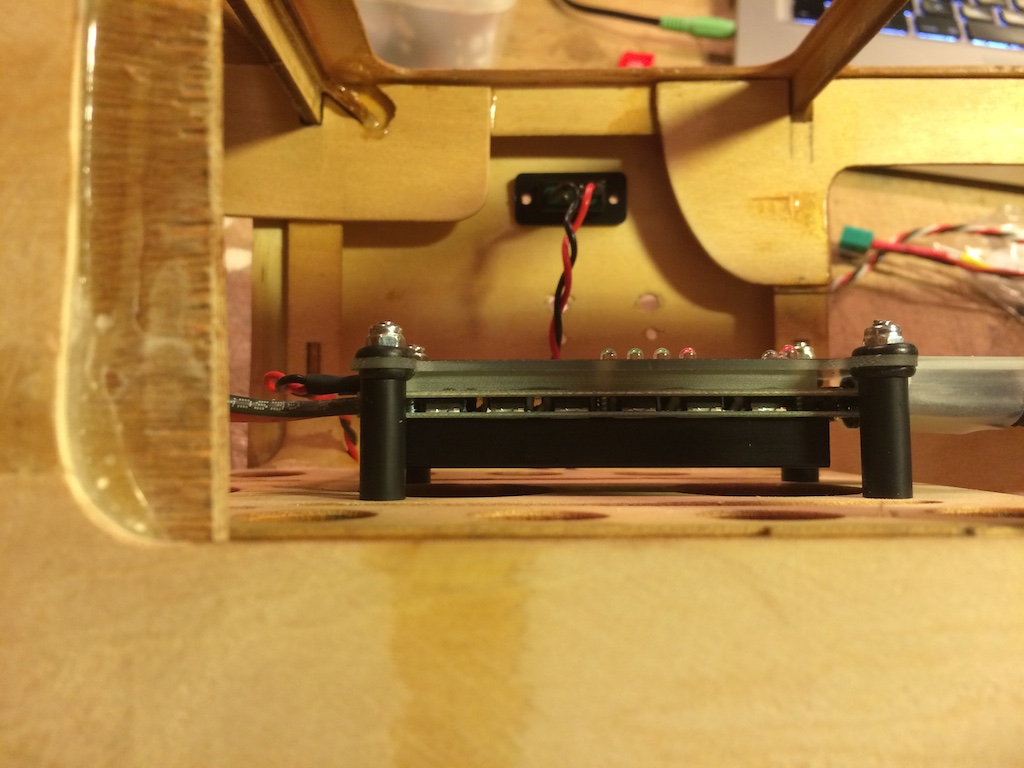

Avant de réentoiler, je pose un ensemble JETI MAX BEC 2 quand même plus sérieux que le circuit maison de double alimentation. Surtout après avoir trouvé les soudures dont nous parlerons plus loin.

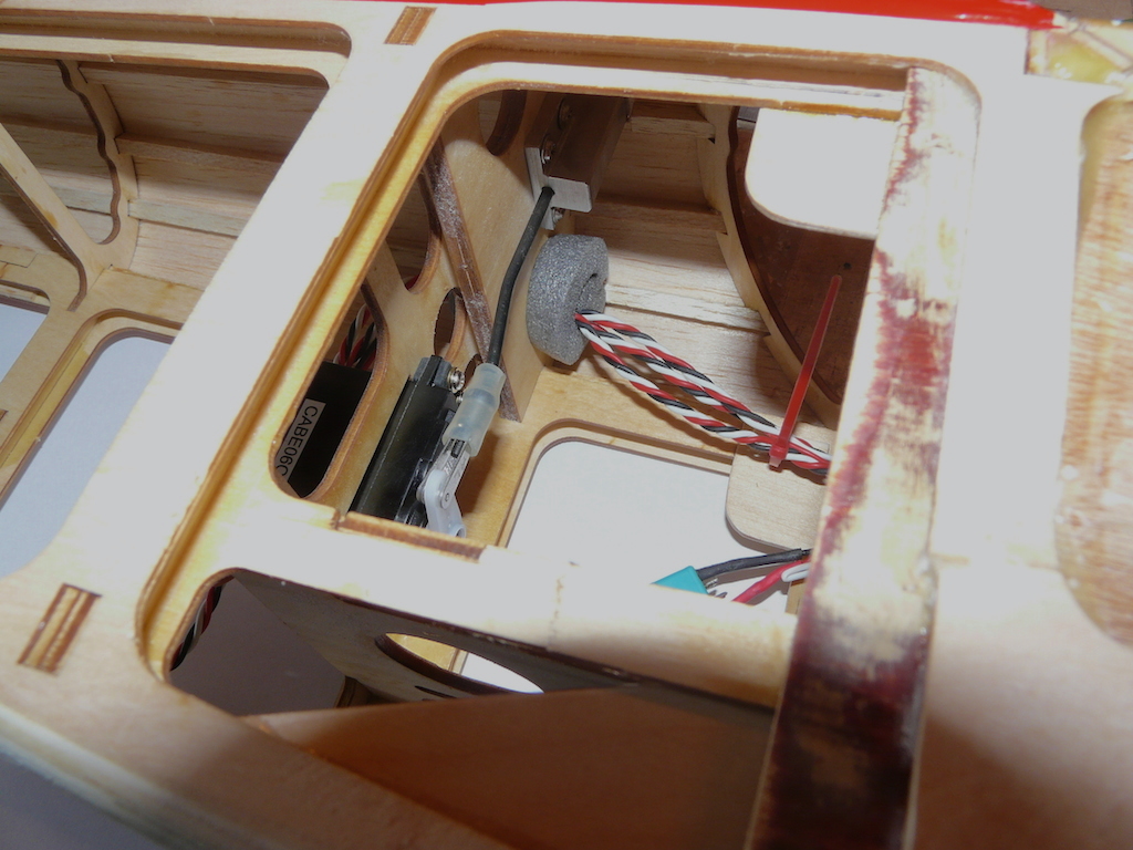

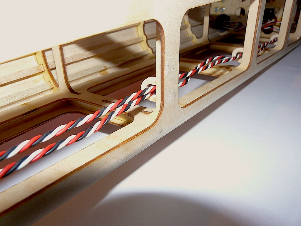

Le câblage a été entièrement refais avec du fil de qualité et de la bonne section. Ils sont passés dans des petits cavaliers en CTP léger pour éviter qu'ils se baladent et s'usent.
Au passage à travers le couple, j'ai intégré un morceau de gaine de protection en mousse pour éviter le frottement du câble sur le bois.

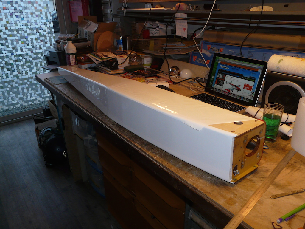

Réentoilage du fuselage.

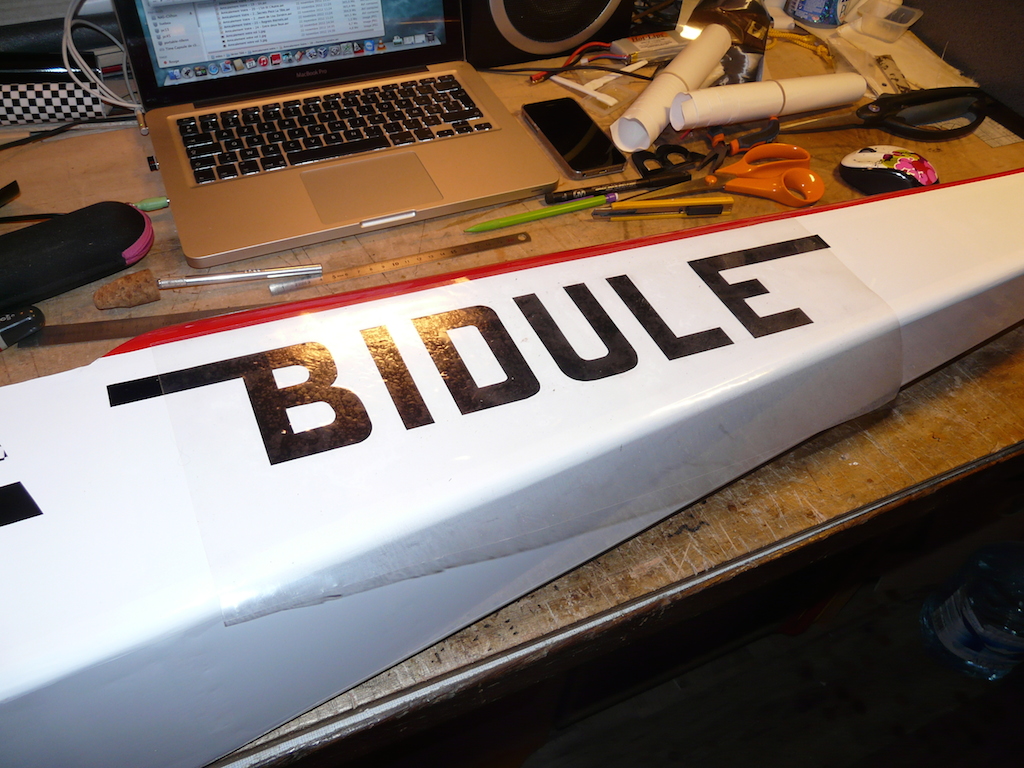

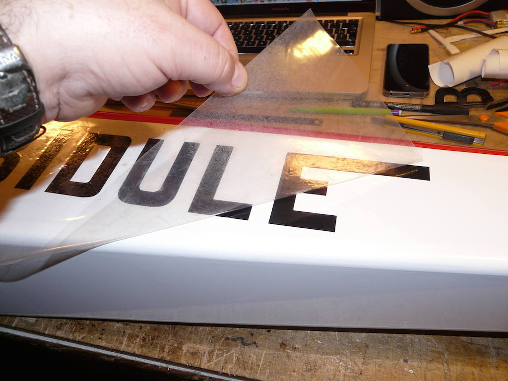

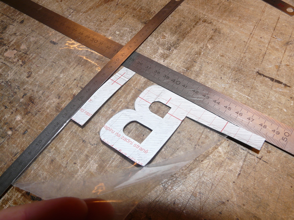

Et puis un peu de décoration, je refais des lettrages perso. Du simple Venilia découpé au X-Acto et posé sur un plastique électrostatique (genre repositionnable sur une vitre).
On pose après avoir retiré la protection de l'adhésif.
Puis je retire le film électrostatique

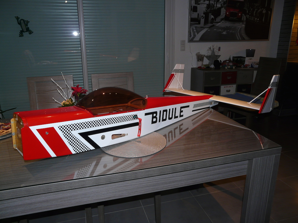

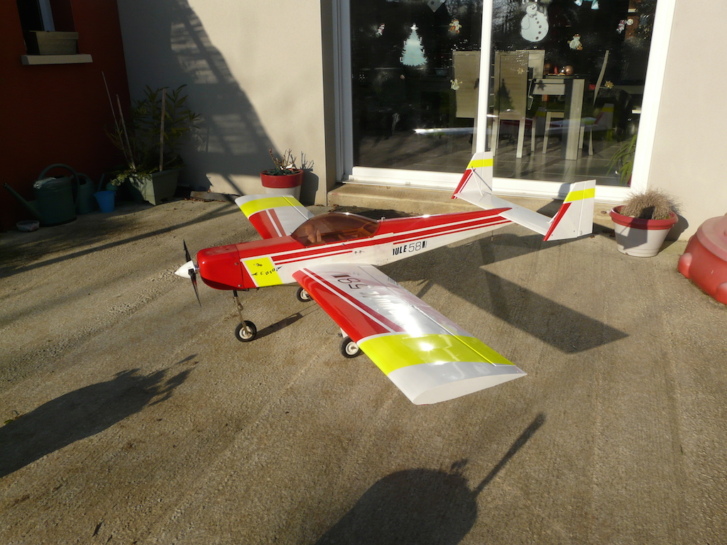

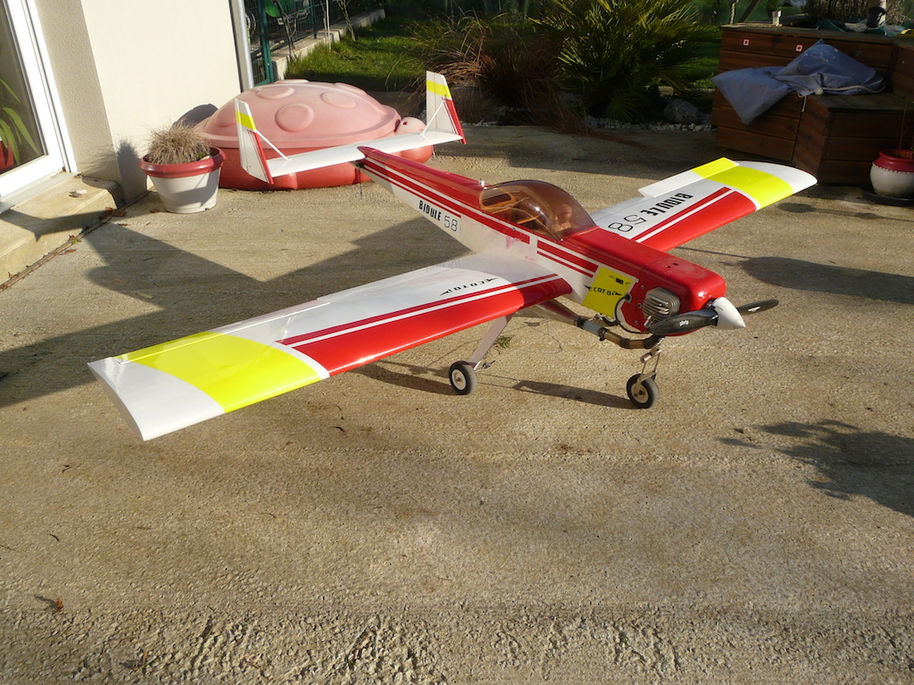

Le résultat me plaît bien (un peu d'auto satisfaction désolé !). C'est quand même plus propre et j'espère que cela sera plus solide maintenant. Malgré les renforts ajoutés, le fuselage a perdu 150g et je suis certain que mes renforts sont bien plus efficaces que la choucroute et le tissu que j'ai retirés. Vos avis me seront utiles.

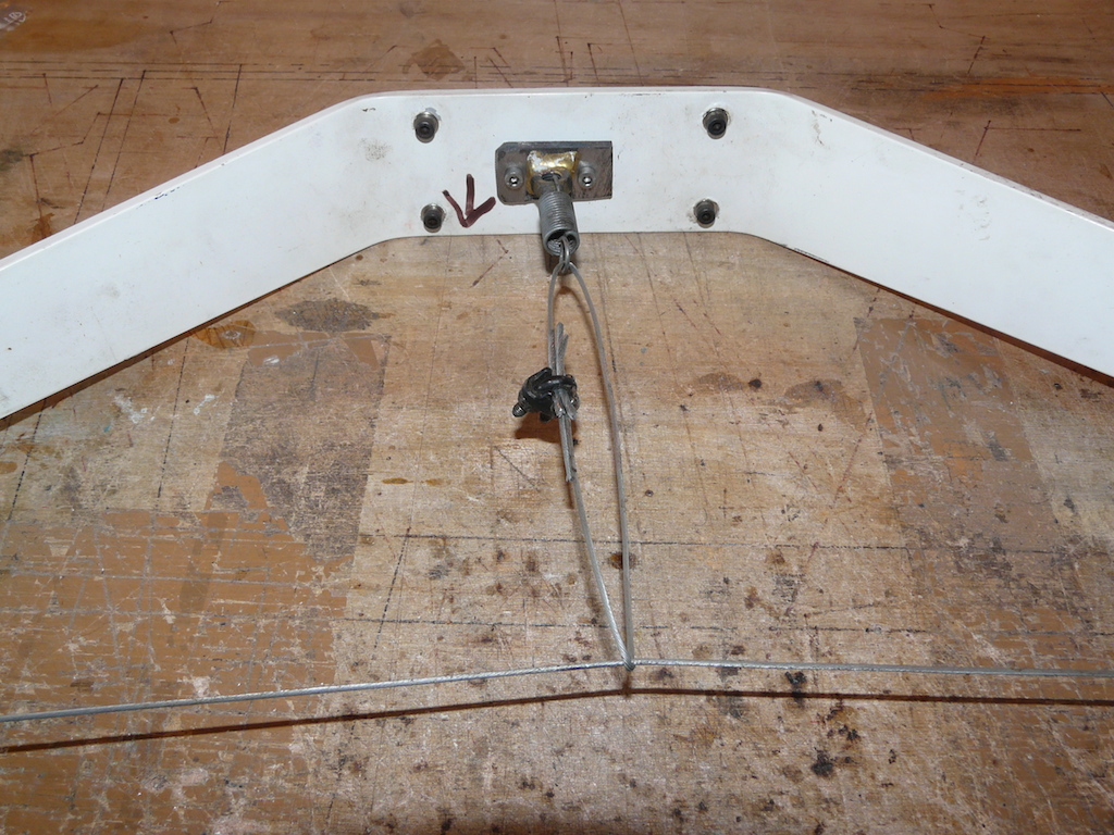

Et pour finir, le train avait été modifié avec un câble contraignant l'écartement du train afin d'éviter les gros rebonds j'imagine. Tout ce bazar est retiré, je n'en crois pas trop l'utilité. J'ai vu que sur la nouvelle version du Bidule, le train est maintenant en fibre, cela apporte-t-il vraiment un plus ?
